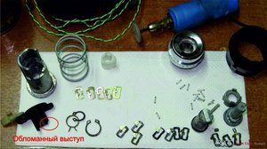

    Полноценной темы по переборке замка багажника под имеющийся ключ на этом форуме я не нашёл, поэтому решил создать новую тему. Задался этой целью т.к. досталась машина с неработающим замком. Очевидно, после ДТП замена крышки багажника осуществилась вместе с замком, прежнему хозяину было безразлично такое состояние, а мне нет =)
    Обсуждаемый ключ следующего вида, от машин выпуска 96-97 года.
    Итак, разобрал я замок из багажника. Имея ещё один замок в запасе, это оказалось не страшно весьма просто. Разобрал секрет замка, в самой сердцевине есть "секретики", маленькие металлические пластинки, комбинация которых и составляет секрет замка. Каждая из пластинок пронумерована. Из 8-ми пластинок в обоих разобранных мною замков я обнаружил только следующие номера: 1, 2, 3, 4. Подгоняя под свой ключ, я обнаружил, что мне не хватает 2х пластинок №4 и одна пластинка №4 подходит, но не до конца => есть ещё какие-то номера, которые мне не попались. Можно конечно и подточить одну №4 снизу на 0,5 мм, но их не хватает...
    ***Чуть позже, как закончу поиски, добавлю сюда подробный фото-отчёт о сборке замка.***

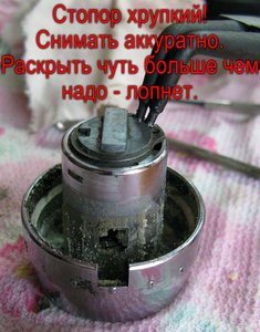

    Всё разобрал, почистил, отполировал пластинки резиновым алмазным диском. Подобрал под ключ по одной штуке (5 мин), записывая номер подошедшей со стороны входа ключа. Выступающие чуть больше нужного пластинки-секретики (2шт) подточил, чтобы в свободном состоянии всё было гладко с поверхностью корпуса секрета.
    Собрал секрет, обильно смазал тефлоновой смазкой МДФ-289 (по консистенции, как порошок, только скользкий) и приступил к сборке.
    [​IMG] [​IMG] [​IMG] [​IMG] [​IMG] [​IMG] [​IMG]

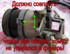

    Хочу обратить особое внимание на выступ хомута, удерживающего резино-пластиковую насадку-пыльник. Нужно запомнить в каком месте он был до разборки, иначе может им упираться при установке замка в багажник.

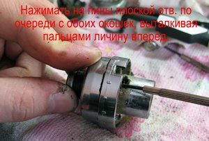

    Вопрос...как достать секрет замка если нет ключа? Она ведь не достается...сегодня пытался, замок сломал((

    Ну с дуру , надо было отмычкой по очереди поджимать пластинки и вытаскивать , совсем не давно разбирал свой замок не работал , ключ входил не до конца , после чистки все заработало как часики .

    Там закисшее все было насмерть...ищу не закисший замок)
