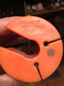

    Недавно появился хруст при проезде лежащих полицейских и мягких ям когда морда попадает в нагрузку. Ездил уже не в один сервис причину найти не могут. Заехал в Вагнер тоже не нашли причину сказали возможно амортизаторы. Сегодня нагнулся посветил под арку крыла и нашел вот такую штучку завалилась за подкрыльник. Пробил по номеру нет такой детали пишет. Может кто знает от чего это
    Номер детали на запчасти 8K0412117

    Похоже на резинку из сайлентблока рычага нижнего кривого типа как на картинке оранжевая. [​IMG]

    где ты её взял ЭТО ПРОСТАВКА АМОРТИЗАТОРА ЗАДНЯЯ для перевозки итранспортировки новых машин. перед продажей их снимают.

    Она лежала под передним правым колесом где подкрылок начинается там есть не большая ямочка там и лежала.

    Мне пригнали ласточку из германии, а в бардачке лежало это чудо в 1 экземпляре. На мой вопросы, что это!!! Ответ как всегда: тупое вырождение лица и почему то сразу же шея пропадает где то среди плеч :unhappy: Как только произносишь волшебное слово: Ладно потом разберусь Они оживают и начинают походу произносить свои жопные заклинания: ДАЙ ДАЙ В результате не понимаю как это происходит, но я остаюсь один с пустым кошельком.:shock: Вообщем по делу вожу это волшебную простаку с собой и с особо любопытными играю в угадайку угадаешь откуда эта деталь с меня сотка нет с тебя Чаще всего я выигрываю Вот и думаю когда же эта волшебная проставочка заработает на Q7 :hi:
