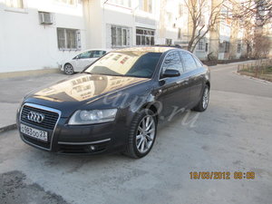

    Нашел интересные диски с такими параметрами R18x8, 5x112, ET25. Смущает вылет, у меня стоят сейчас арбузы 45 или 35 вылет, точно не помню, а тут 25.
    Диски вот такие как на этом фото
    Машина у меня полностью черная (на аве) , т.е. решётка и все вместо хрома идет чёрное с завода, как эти диски, пойдут ей или нет?

    нет.. не подойдут вылет слишком мал
    это на А5
    на А6 ---- ET32 минимальный адекватный минимум, хотя ставят конечно, но это уже на любителя
    На тобой представленном фото вылет явно не ET25
    вообще это реплика - http://hartmannwheels.com/wheels/hartmann-htt-256-ga-m-replica-wheels-for-audi-fitment

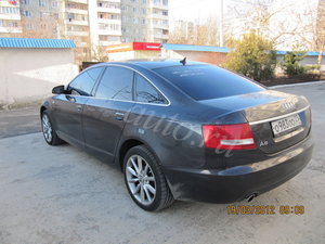

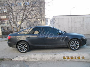

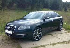

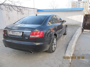

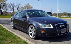

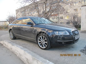

    вот так это выглядит на А6 R18 ET38 :ded:
      126,5 КБ
      310
      141,3 КБ
      322
      122,9 КБ
      303
      156,6 КБ
      326
      137,2 КБ
      286
