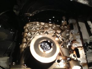

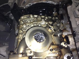

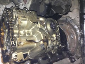

    Купил машину Ауди А6 2007 года 2.0TFSI в 2008 году новой у дилера. Лил оригинальное масло (которое и есть кастрол). После 80000 км пробега, в мороз, на табло появилась ошибка - низкое давление масла. Поехал к дилеру, говорят сломался масляный насос, стоит 70000 руб без замены, а гарантия уже закончилась. Я был почти уверен, что дело не в насосе потому, что ошибка вылетала только тогда, когда двигатель прогревался до примерно до 70 градусов, больше или меньше - ошибки не было. Но приемщик уверял, что это полюбому насос, и предложил поменять с охрененой скидкой, обошелся он мне чуть больше 20 руб. Поменяли насос, вроде все норм, а старый по тупке положили в багажник - я его осмотрел маслоприемник был забит напрочь. Покатался буквально 2 дня и ошибка вновь выскочила. Поехал обратно, показал старый насос, говорю он забит нахрен, зачем вы мне его меняли, и ошибка опять высвечивается, они мне - не может быть, сними на видео покажи. Поездил еще пару дней, опять ошибка, снял на видео, поехал к ним. В итоге они мне поменяли датчик давления масла и щиток приборов - ошибка осталась, потом сама ушла с приходом весны. Прошел год и 20000км, опять ошибка. Поехал к другу на СТО, первый вопрос - какое масло льешь? Я - Кастрол. Он с ходу - Забит маслоприемник! Говорит кастрол и мобил 1 вообще нельзя в Ауди лить. Снял поддон, маслоприемник забит в 3 слоя. Почистил, промыл, за все про все 5000 руб. Посоветовал масло, вроде СРС называется, у нас тут прямиком с Германии возят, тоько вчера залил, посмотрим как себя покажет.

    Старый насос сфотай, пожалуйста.

    Его дилер забрал, когда я к ним повторно с ошибкой приехал, и показал забитый маслоприемник.
