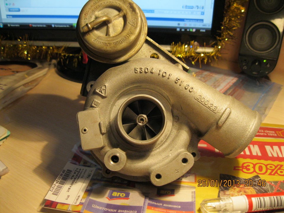

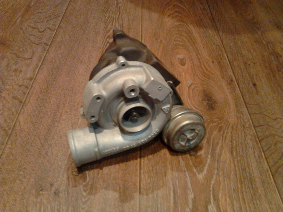

    продаетса турба, но продавец в другом город. в теме на форуме только фото:
    мужик написал что турба с продольного мотора.
    то что по фото смог я определить: KKK 5304 101 51 80 или 60.
    погуглив ничего подходящего найти не смог. может кто может на глаз узнать.
  2. LittleTOXA
    LittleTOXA Живу я здесь
    8 окт 2006
    3.784
    A6 C7 3.0TDI
    Номер должен быть на табличке там, где заклепка и таблички нет. Почему ее убрали - вопрос первый. В остальном мне кажется это гибрид :) Стоковая 029 - меньше диаметром (на глаз сугубо).

    Так я бОльшего не вижу, не понимаю, картридж от 15й или 22й или вообще самосборная какая .. но ведь при покупке можно же на нее посмотреть поближе? :)

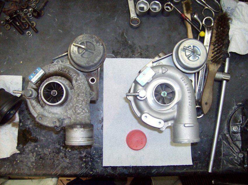

    еще одна интересная ссылка www.audizine.com
    The 0073 is one step beyond the 0029. The 0073 was the stock turbo for the 190 Hp BEX engine (B6 2002-2005). As discussed before on AZ, possibly the BEX engine was never available in the US but in Europe only.
    On the left the 0005, on the right the 0073:
    Yup. And for what it's worth, the 0029 and 0073 share hot side components, while the 0073 and K04-015 share the cold side.
    ПС. но на той что продаетса БУ в прямоугольнике после 5304 101 5189 выбито 300.33 ,а в ВЕХовской 07074
  12. LittleTOXA
    8 окт 2006
    3.784
    A6 C7 3.0TDI
    О! Очень похожа кстати! На 073ю.

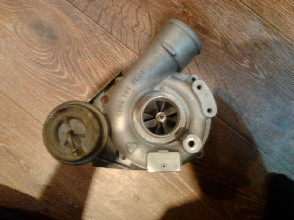

    свежие фото
  14. sergeynik S6
    sergeynik S6 Живу я здесь
    27 янв 2005
    3.415
    Tesla model X 2020
    умерший гибрид

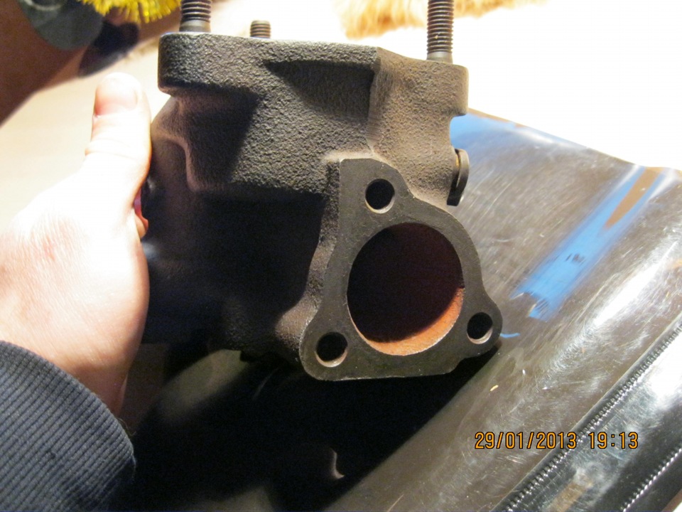

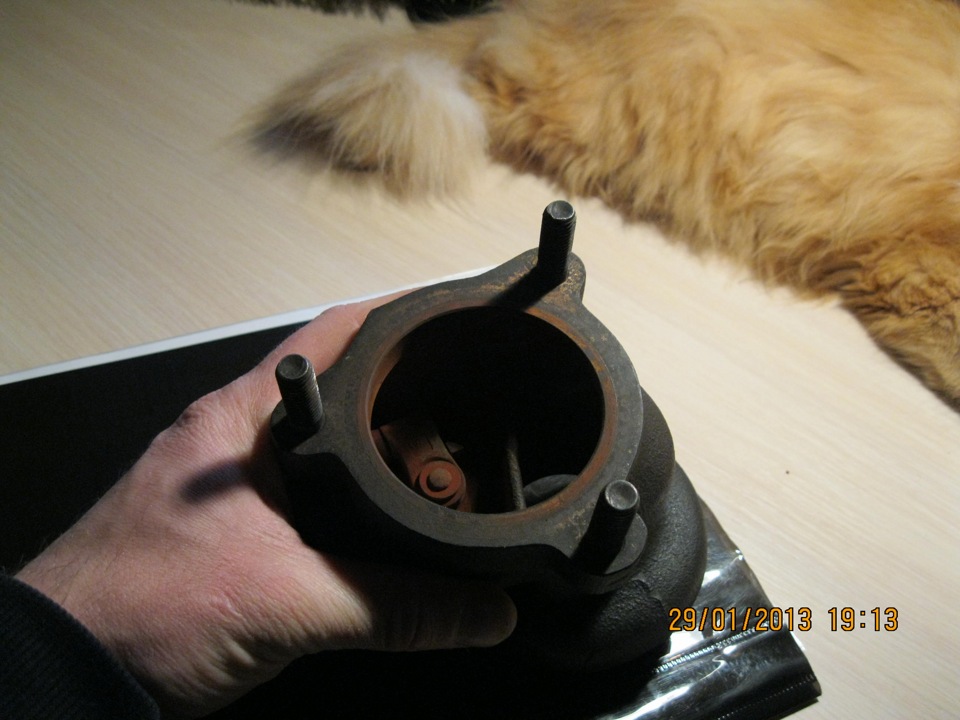

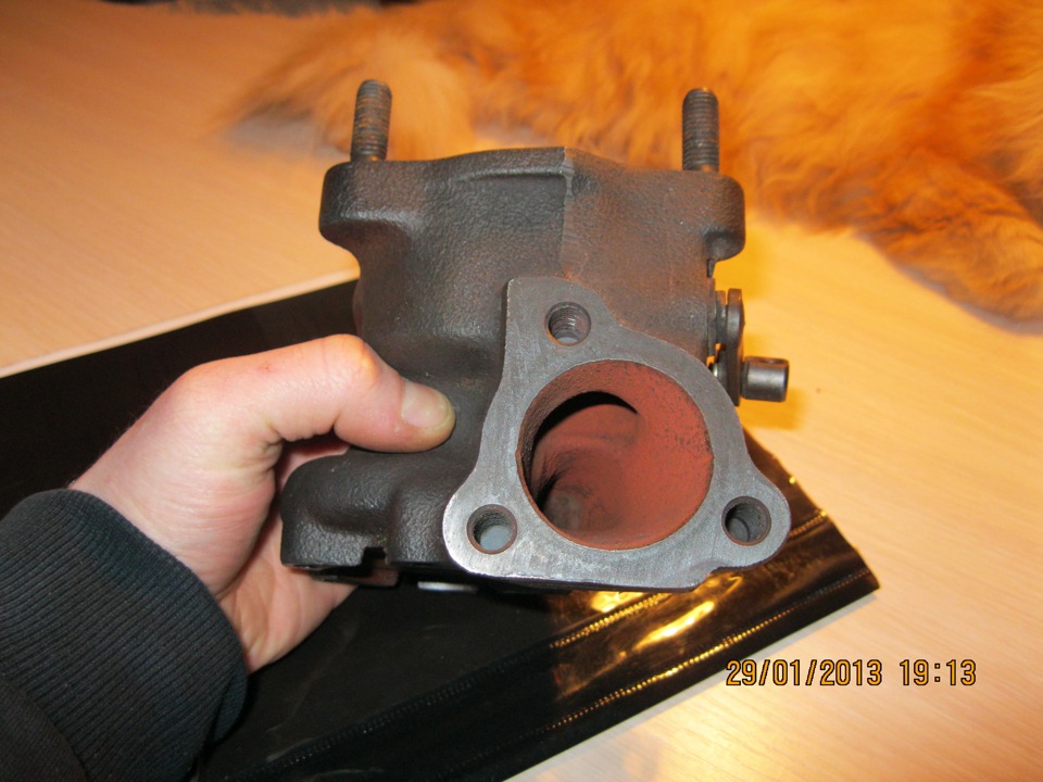

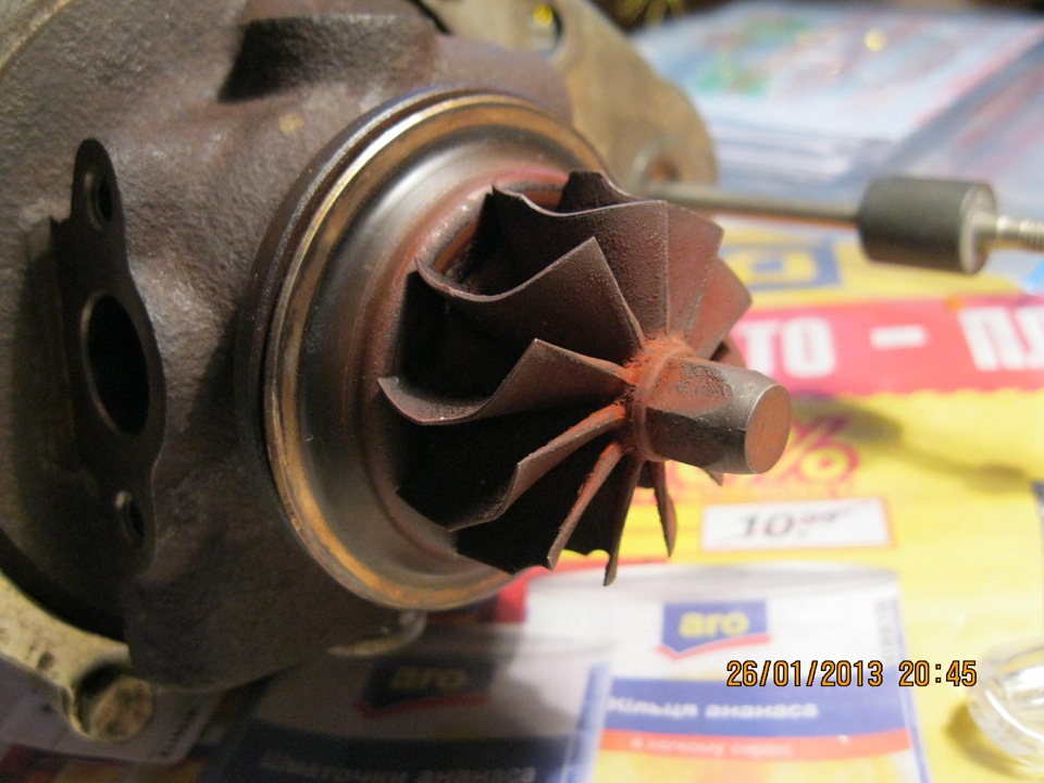

    прислали еще фото горячки
    короче. очень настораживает крассный нагар. от чего это бывает: масло, антифриз???

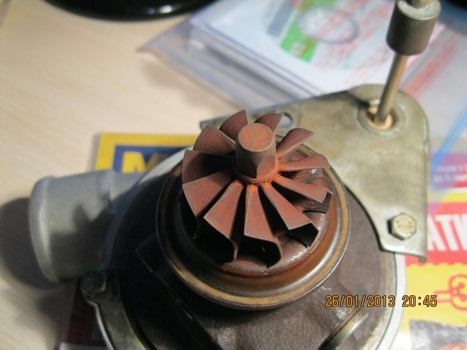

    доброго времени суток.

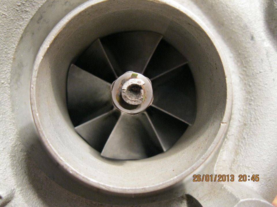

    получил улитку (для опытов) - разобрал ее дабы замерить что да как:
    по турбинной крыльчатке: 11 лопостей, 40/45мм - судя по всему это OEM Part No. 5303-120-5023 т.е. стандартный для К03-029/ К03-073/ К04-15 вал с турбинным (горячим) колесом.
    по компрессорной крыльчатке: 4/4 лопостей, 51/38(37,7-37,9) мм - размер как у OEM Part No. 5304-123-2202/2029 но у этих колес 6/6 и 5/5 лопостей. размер то как у К04. но с количеством лопостей нестыковка.
