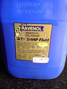

    у меня залит равенол - нареканий нет
    мобил тоже поддержу - был залит до равенола и тоже без нареканий
