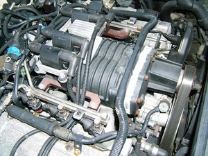

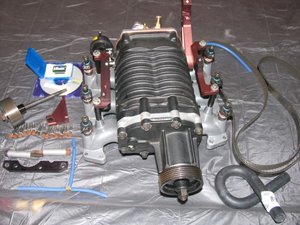

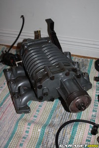

    всем привет.хочу поставить компрессор на двигатель 2.4 v6.может ктонибудь знает где можно достать тагой огрегат.

    при установки этого кита надо еще с гуром помучаться он крепиться чуть подругому .все ставиться в штатное место но есть свои нюансы.приходилось делать

    на офф сайте ПЕС Г2 тока на 2.8 есть.
    Ценник 4к$:shock:
