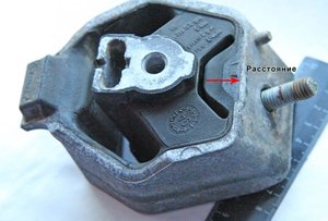

    Можно поставить, но с оговоркой. Высота "холмика" внизу подушки будет отличаться в меньшую сторону. Поэтому есть шанс, что кардан сможет задевать о что нибудь или/и рычаг переключения передач будет заметно двигаться вперед-назад во время ускорения с амплитудой 2 см.

    там ВООБЩЕ другой тип опор. лучше б молчал :)

    Открой тайну: какой такой "ВООБЩЕ другой тип опор"?

    На фото именно та подушка.
