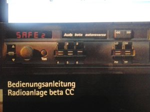

    Всем доброго времени суток! Подскажите пожалуйста правильный порядок ввода кода магнитолы на А4 - "Audi beta autoreverse", код имеется. (см.фото во вложении)
    Заранее всем огромное спасибо!!!

    Нажимаешь и удерживаешь кнопки FM и TR пока на дисплее не появиться 1000 потом кнопками 1,2,3,4 вводишь код. После ввода кода нажимаешь и удерживаешь кнопки FM и TR.

    Спасибо за совет, но почему-то не сработало. жал на заведенную и на заглушенную, с ключем, без ключа в замке зажигания. результата 0. мож какие еще варианты есть, иль мало жал, в среднем где-то около минуты.

    Я нашел это:
    Включаете питание автомагнитолы. На дисплее высветится"SAFE".
    Нажимаете одновременно кнопки "FM" и"DX" и удерживаете нажатыми до тех пор, пока на дисплее высветится число "1000".
    Кнопками 1-2-3-4 ввести корректный код, нажимая каждую кнопку неоднократно.
    Когда на дисплее высветится корректный код, следует нажать и удерживать 2-3 сек. кнопки"FM" и "DX".
    Магнитола включится.

    У меня именно так код вводится, попробуй другие кнопки подержать

    Всем спасибо! Методом научного тыка все заработало. жмем FM и DX
