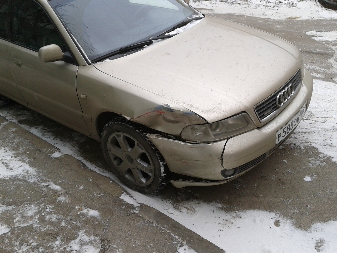

    Понесло на летней резине и ударился правым передком, волнует положение колеса, оно теперь смотрит левее. Руль градусов на 45 вправо.
    http://fotki.yandex.ru/users/sablindn/view/639666/
    Что может погнуться?

    рулевая тяга наверное
    ну и рычаги смотреть

    крыло менять, брызговик тянуть, подвеску посмотреть - порвало к примеру рулевой наконечник ил погнуло тягу... в общем глазами видно все должно быть.

    Брызговик может уцелел. Он из эластичного материала. Наконечник не порван. Деформация скорее всего. Разберешь - увидишь.

    Между прочим, думаешь постоянно на рычаги, рулевую тягу... А тут была на сервисе ауди, так у неё после бокового удара в колесо погнулся сам поворотный кулак!!! Т.е. тот, в который все рычаги вставлены и подшипник колеса. Визуально не понять, но когда его сняли, положили рядом с новым, сразу стало видно, что старый повело, причём сильно.
    А до этого всё думали, почему колесо смотрит внутрь, проверяли рычаги и т.п.
    При всём при этом, само колесо прокрутили на станке, оно идеальне осталось. Даже балансировка в нули.

    У меня была точно такая бодяга. В итоге - действительно поворотный кулак. Советовали все, что угодно, только не он...Тем не менее...Померь примерное расстояние от кулака до тормозного диска с обеих сторон, если расстояние разное, то под замену кулак.Конечно, это не истина (за счет возможно не равномерного износа дисков), однако у меня было именно так.

    Да, поворотный кулак очень вероятно что погнут. Пусть сход-развальщики грамотные посмотрят, сразу все скажут.

    Удар коварный по своим последствиям. Как не жаль , кулак скорей всего "ушёл". Визуально не определишь. Брать кулак Б\У - рулетка. Было уже сказано, - сход развал определит. Замена рычагов с заменой новыми крепёжными болтами.:ded:Не помешает диагностика подрамника,- отсутствие его смещения.

    Доброго времени суток. Брал себе такую же под восстановление. Когда сделал всю подвеску, погнал на сход развал, на переднем правом колесе так и не смогли сделать его. Визуально хрен что определишь. Мне предложили услугу, замерить мои детали подвески, потом сравнить с новыми, короче хотели денег. Т.к. рычаги у меня были новые, снял поворотный кулак, обзвонил разборки. На одной он оказался. Сняли прям с машины, я видел что она не битая, всё ок. Положил свой и "новый" рядом, разница была видна невооруженным глазом. В твоём случае, на мой взгляд, нужно снять поворотный кулак, поехать на какую-нибудь разборку, сравнить два кулака. Если в геометрии разницы нет (если есть то видна она сразу), то смотреть другие элементы подвески, но 90% что это будет поворотный кулак, ещё я бы поменял рулевую тягу с этой стороны, перед сход развалом. Удачи.

    Это был поворотный кулак, всем спасибо. Не отписался тогда.
