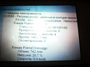

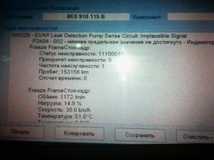

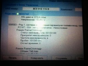

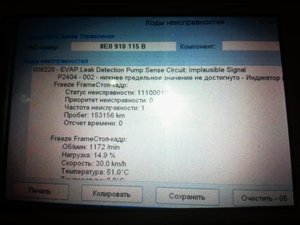

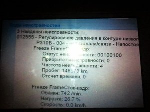

    вот такие ошибки вылетают!!!! подскажите что смотреть!!!??????

    Стукнись к мелкону Владу, у тебя там ошибки по "лик детекшен памп" - нужен профессиональный подход, иначе чек не потухнет!

    1255 - ошибка по низкому давлению топлива, вероятно из-за механической неисправности ТНВД или просто сточенного толкателя. Состояние толкателя насоса высокого давления и впускного распредвала проверяли? Проверить не сложно, здесь http://www.audi-club.ru/forum/showthread.php?t=211143 отчет о замене.
