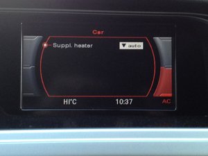

  19. xenomo660
    xenomo660 Новичок
    27 ноя 2012
    33
    А4/В8 2.0TDI 09г.
    Нашел) вот так - это выглядит в машине без ММI =)
    Если бы подогрева небыло, я бы уже умер от холода) дизель не греет, если стоять на месте в пробке)))
      65,2 КБ
      321
  20. igor33
    igor33 Заблокирован
    19 июн 2010
    19.975
    А6/С6 3.0i Q 05
    Ну вот! Одного уже согрел...:laugh:
