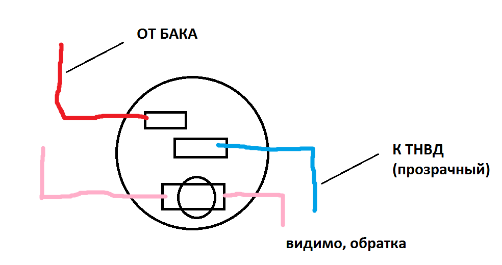

  20. ifknew
    ifknew Участник форума
    14 окт 2012
    147
    A6C5,2.5AFB,АКПП
    #20 ifknew, 17 дек 2012
    #ошибки смогу сказать только завтра, диагност уже спит :)
    текст ошибки: Low Fuel Level Sensor
    Принято! :) Если можешь, подопни, какой именно, схема такая:
