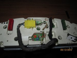

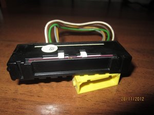

    Нашол дисплей датчика наружной температуры в приборку .Может кто подскажет как его подключить . машина с климмой , под передним бампером стоит датчик температурный и около испорителя .

    если у тебя оба датчика стоят то значит фишка для экранчика должна быть за приборкой глянь!

    Фишек лишних нет смотрел . Может схема есть у кого ?

    а может он уже стоит, только в нем не работает подсветка?
    вторая фотка твоей приборки?
    если нет и у тебя такого разъема нет, то приборка меняна, скорее всего.

    Я сам установил в приборку дисплей датчика наружной температуры , до этого там заглушка была , а в переднем бампере уже стоял родной датчик температуры воздуха а куда провода от него идут незнаю .
