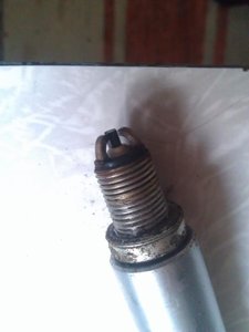

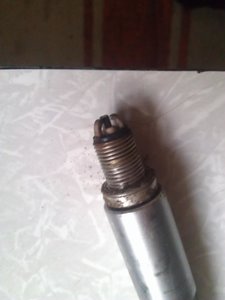

    Всем ку-ку. Вот выкрутил свечку и увидел нечто. Расход масла не пойму то проедешь 200км - стоит, то горит ацки. Примерно 1л на 1000км. МАнол 5-40. Движка не дымит как ни странно. В зеркало тем более не увижу. На холодную 1 раз видел как запустил дымок. МСК вот хочу поменять поможет ли? Денег на замену колец и времени нету. Давление 2 бара при температуре 90 градусов у масла. На холодную 5. При 2000об/мин 4-5. Разбирать не хочу. Скоро замена масла - раскоксовать попробую, пусть сутки постоит. И мск заменю надеюсь поможет. У кого какие соображения. Только не кричите КОНТРАКТНЫЙ, КАПИТАЛКА ОНЛИ. И так знаю. Просто стоит нет менять МСК. И сколько по цене примерно? МСК купил ВИКТОР РЕЙНЗ.

    Что то я нифига критичного в свечах не вижу. :shock:
    Советую перейти на более интересное масло. Типа мобила 5w40 или 0w40.

    свечи то в идеале . соответственно МСК не льют и как бы напрашивается вывод что это поршневая масло кушает . :shuffle:

    так свечи сухие. Как проверить МСК. Пацаны говорят летом дымок при трогании шел - дальше нету.....
