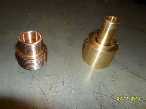

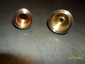

    Для установки клапана был выточен стаканчик,состоящий из двух половинок.

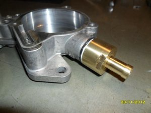

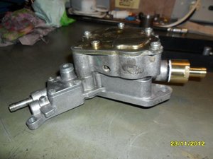

    Сборка производилась так: сначала в корпус насоса ввернул(на клей) половинку с наружными резьбами,затем (после просушки клея) внутрь ввернутой части вставил клапан,на торец положил резиновое кольцо р-ром13*2, а затем навернул (с герметиком ВГО) вторую половинку стакана.Получилось так.

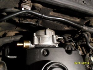

    Ну и наконец насос установленный на свое место.
