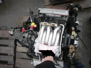

С какой модели двигатель?

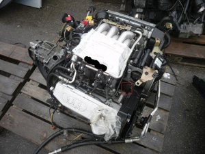

    а4/b7, 2.0ТQ, 05

    Без понятия :shuffle: .Оно на самом двигателе написано?

    2.6 abc с а4
    написано на отливе блока у 1 цилиндра (ржавая площадка в центре первой картинки).
    на 3 фото - название и номер мотора (abc 154727) на крышке левой гбц.

    Garage.Inc Спасибо большое!Смотрел-смотрел:ничего не увидел)).Но если это так,тогда спасибо за информацию..Буду теперь схему проводки искать..

    значит, так хотел увидеть

    Теперь понял!Скажите,а много чего ещё нужно чтобы просто завести?Понятно что мозги,а что ещё?

    еще иммобилайзер. или ecu от "старых" моторов (ауди80/100).

    А можно этот иммобилайзер как-нибудь обойти?Коробка предохранителей нужна(реле)?А в воздухане никаких датчиков там нет?

    нет в воздухане датчиков. нужны еще провода вв и коммутатор. а зачем его заводить? барыжишь?
    иммо не нужен мозг если возьмешь от старой сотки или 80-ки 92-93гв проводка там пофиг

    Нет,не барыжу..Проект один собираюсь на нём делать))..Всяких там расходомеров нету(между воздуханом и заслонкой ничего нет)?На фото это всё что есть к нему,просто просто хочу узнать что ещё нужно чтобы он работал..Проводка к мозгам вроде не резаная.. А топливо напрямую с насоса качается?

    расходомеров нет мап в мозге стоит через трубку вакуум в коллекторе мерит( в жгуте она должна быть), топливо через фильтр. мозг не бери с буквой D и выше. лучше а,в.

    Zerg()()()() ВВ провода это понятно что нужны.А коммутатор же есть вроде,посередине стоит.А можите поподробнее про мозги рассказать?Какие именно купить чтобы гемора поменьше было?Заранее благодарен!

    в середке то катушки. коммутатор на моторном щите остался
    ссылку на темку дал, там поразжевано многое не вижу смысла повторять. удачи в проекте

    Спасибо!А блок предохранителей с реле не нужен?И какого года примерно этот двигатель?

    1. нужен.
    2. 95-начала 96.

    Чтобы завести, обязательно искать мозги и косу проводов от АВС, от сотки или 80-ки. От А6 и А4 они уже с иммобилайзером.
    По датчикам все втыкается в штатную косу. Датчик коленвала, датчик холла, датчик маховика, клапан ХХ, датчик положения ДЗ, датчик температуры во впускном коллекторе, 2 лямбды. Еще коммутатор к катушкам нужен.
    Если не ошибаюсь, то впускной от автомата, именно сам блок дроссельной заслонки, и его надо тоже менять (от МКПП), либо еще и мозги с косой на АКПП. Ну и трубка вакуумная в мозги обязательно. И еще топливную рампу от МКПП надо (она П-образная)
    Без мозгов и косы ты его не заведешь.

    дело не в автомате, а в том, что мотор от а4. наличие вискомуфты не смущает?! рампу менять нет необходимости.
