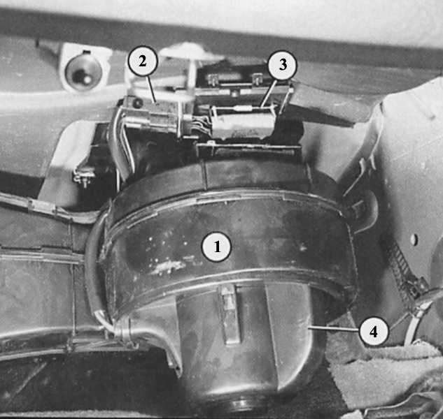

    Вот-вот, надо снять блок резисторов и прозвонить его тестером, скорее всего, обрыв в каком-то. У меня на Пассате-В3 точно такой же блок резисторов и именно обрыв случился, пришлось его поменять. Снимается бардачок, а дальше все элементарно.

    Я бы сказал, что первым делом N24 прозвонить, по схеме в нем причина 95%, если короткое-то не в нем дело. Если обрыв-то он виноват.

    видишь деталюшку на которую №3 указывает непосредственно-так вот прозвони её -если в обрыве ,грамотно перемкни-или замени-в магазинах радиодеталей эта хрень есть.

    Прозвонил - тишина. Теперь вопрос что значит "грамотно перемкни" ? Если просто перемычку с проволоки поставить что бы проверить будет работать или нет не годится?

    Всё, перемкнув ее куском проволоки обнаружил что все скорости работают!!! Только эта зеленая катушка греется ппц как, так и должно быть?
    Для чего нужен этот резистор который я перемыкал?
    И еще вопрос, на этой катушке есть 5 ножек для двух гнезд для подключения, в общем на фото 1,2,3 ножки и каждая из них прозванивается с тремя выходами на гнезде, так и должно быть? А две другие ножки прозваниваются с одним выходом (линиями нарисовал что с чем прозванивается.

    1. Это резистор, а не катушка. Намотан нихромовым проводом. Он греется - так и должно быть.
    2. Он нужен как раз для регулирования скорости вентилятора.
    Резистор разбит на секции, от каждой секции сделан отвод и на каждой секции падает определенное напряжение - за счет чего и регулируется скорость вращения.
    3. Да, ножки должны прозваниваться. Иначе при обрыве провода внутри резистора вентилятор работать не будет вообще.
