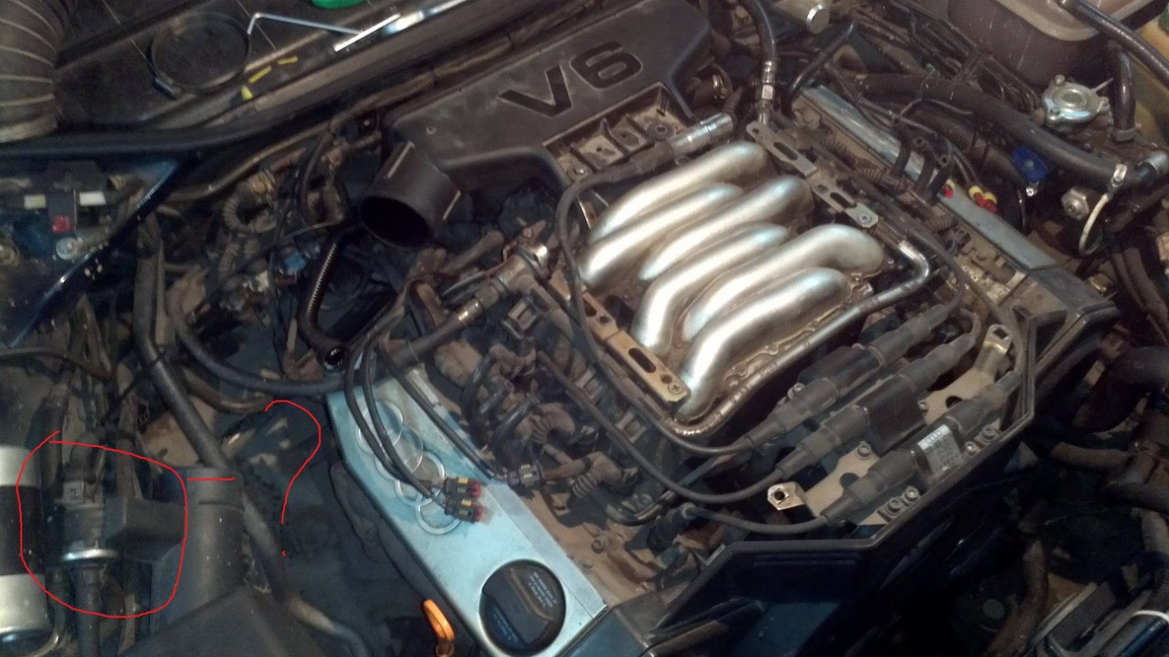

    [​IMG][/IMG]
    На сочленении крышек впускного коллектора сосало
    клапан рециркуляции стоит на крышке воздушного фильтра
    Ну а шланг на вакуум видно хорошо-он идет от впускного коллектора к вакууму,где главный тормозной стоит

    Чета тяжело мне по фотке сориентироваться. На сколько понимаю впускной снимать надо?
    Понял на тормозной. Смотрел, все ок. Просто сразе не понял о чем ты.
    Оно? Мне казалось это какойто клапан вентиляци бака... Снять его и дуть чтоли? Как проверить?
