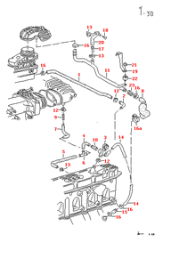

    вот у меня черепаха потрескалась, и когда снимал, от патрубка снизу, куда идут картерные газы, все в масле было + у дросельной заслонки все в масле. Решил сперва прочистить маслоотбойник вентиляции. Где он находится на двигателе 2.3?

  11. dimontdi
    dimontdi Bad e-mail
    20 сен 2004
    28
    Audi 90/NG 89
    Ne tot risyniok! Eto ne NG ili ne 80/90.
    A chistit' tebe nado hrniy vnizy piatogo chilindga s levoi storoni - tolko snachala poprobui stiat'

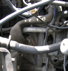

    это там где мягкий шланг сечения примерно 5см?
  13. B
    B Bad e-mail
    8 июл 2003
    455
    А6 avant 2.5TDI
    это?

  14. alexNG
    alexNG Bad e-mail
    25 апр 2004
    122
    А-90 NG
    2 B : Помойму чистить его уже ненадо - менять его надо:)

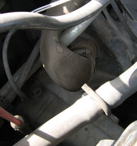

  15. B
    B Bad e-mail
    8 июл 2003
    455
    А6 avant 2.5TDI
    а как ты определил? :D
    зы: фот еще одна фотка

  16. dimonoooo
    dimonoooo Bad e-mail
    29 окт 2004
    858
    A4 1.8TQ 2001, VW Bora TDI 2000
    Да это он. Только чего он у тебя такой перекрученый? Похоже неродной - у меня ровный. Наверно через твой совсем не сосет ничего уж больно он плоский
  17. Багратионович
    Багратионович Живу я здесь
    1 янв 2003
    2.052
    Ауди Q5 2.0 T\Ауди
    Родной... просто размяк. Надо менять... желательно на железяный.
