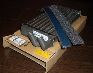

    Клапан для спуска воздуха расположен на правом (по ходу движения) шланге, нет никакого смысла делать его на подающей магистрали. И насколько помню, для спуска воздуха на авто без такого клапана стягивал именно шланг с пассажирской стороны
    вот чертеж неоригинального радиатора от ниссенс, тоже стрелки есть
    кстати где-то уже писалось, что трубки подачи и обратки в самом радиаторе разнесены так, что трубки с подаваемой ОЖ расположены ближе к салону, типа чтоб эффективнее грело, о как! глядя на верхнюю ее часть можно согласиться:

    Объясняю, почему начал интересоваться эти вопросом. Некоторое время назад снимал все патрубки с двигателя. Когда собирал, скорее всего решил сделать по схеме из Elcats. Elsa у меня слишком свежая для наших старушек и система охлаждения для бочек там не описана.
    Короче, в последнее время закрались сомнения насчёт эффективности печки. Радиатор менялся в августе 2010 г. (Behr-Hella 8FH 351 311-421) и я точно помню, что прошлой зимой она жарила. Именно жарила. В прогретом салоне ушам горячо было. А сейчас такого нет. Да, греет. Да, вроде бы жарко, но не так, как раньше... Вентилятор на троечку-четвёрочку выставляю, чего раньше не делал.
    Вобщем, слил жижу, сколько слилось с радиатора (у меня "хвостик" выведен). Снял патрубки с радиатора печки, отодвинул от моторного щита (за вакуумную магистраль к ВУТ). Пошёл, завёл мотор, через несколько секунд жижа выплеснулась из патрубка, который идёт... внимание... с торца ГБЦ! Т.е. это напорный шланг. Патрубок, который идёт с обходной металлической трубки - это обратка!
    У меня напорный был подцеплен (по Elcats) к пассажирскому штуцеру радиатора печки.
    Сейчас напорный (с ГБЦ) надел на штуцер, который с водительской стороны. Тот, который от помпы идёт (от мет. трубки) - на штуцер с пассажирской стороны.
    Залил жижу обратно, завёл, прогрел - и вот уши снова обжигает ))
    Вобщем, правильно так - с ГБЦ на вход печки (водит. сторона), с помпы на выход печки (пассажир. сторона).
