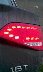

    а4, 2009 г.в перегорел сзади диод (см фото)
    подскажите как вылечить

    Есть 2 варианта:
    1. Забить
    2. Купить новый: Right inner 8K5 945 094 B
    Отдельно диод не меняется - меняется весь фонарь целиком.

    диоды не перегарают ,там нечему перегарать. скорее капризная плата с ней что-то ....

    перегорают, и еще как.Первые 8к фары меняли по гарантии т.к.диоды в них перегорали:rock:

    Прикол, у меня именно этот диод и именно в этой фаре перегорел тоже недели 2 назад. Тоже думаю как бы сделать, ктото говорит что можно разобрать фару и перепаять!

    Ремонтировал подобное на мерсе w164, делал жало паяльника 60 вт в виде ножа (так как при распилке фрезой остаются опилки внутри) и аккуратно разрезал заднюю часть фонаря ,чтобы добраться до платы с диодами . После этого заменял диод на аналогичный и заплавлял фонарь обратно.
