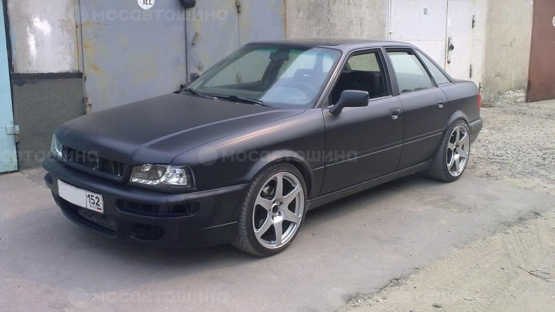

    Камрады с опытом, в чём различия пп Компетишн и простого 2.8?
    Пока прикинул, что у Компи ступицы 4*108 и суппорта поменьше. У 2.8 априори должны быть 5*112? И разница только в КПП/редукторе? Привода/карданный вал одинаковые?
    Собираюсь собрать полный привод, хочу заранее всё знать :umnik:
    ЗЫ 80, В4.

    Так говоришь, будто из 2500 штук их море в живых осталось, у меня их две например))) Да и дался тебе компетишен, это все лишь бочка полноприводная в эСочном обвесе. Если планируешь ставить на ту что в профиле то минимум переделок будет если возьмешь 4цилиндровую кватру. Но честно я этутвою затею не понимаю. Может лучше донора взять и в идеал привести донора, а не свою пилить?
