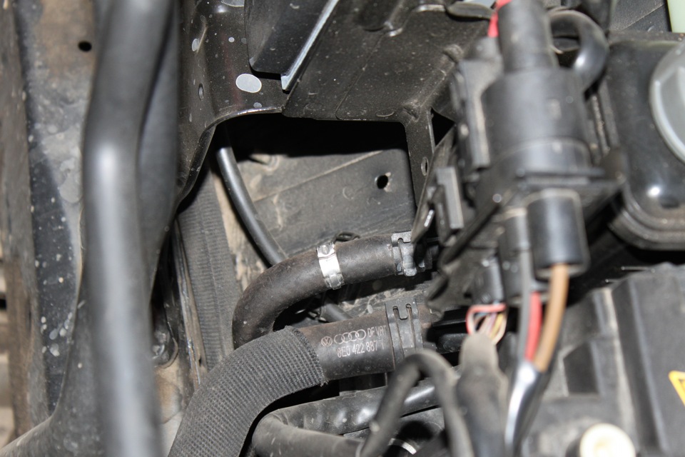

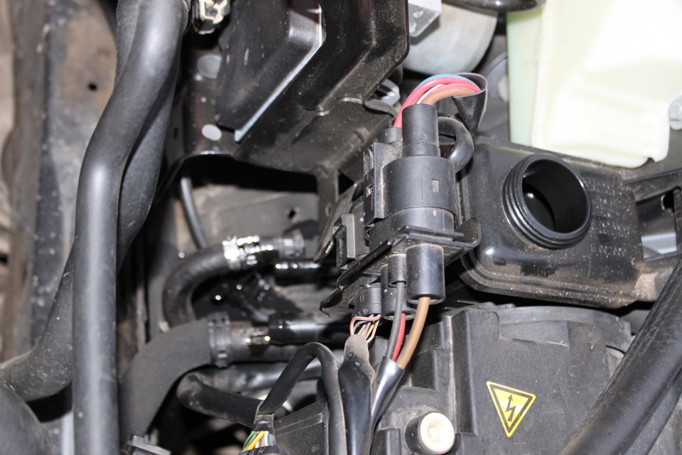

    Снимаем тонкую трубку с бачка, это обратка, сливаем остатки из бачка
    Затем толстую трубку снимаем и снимаем сам бачок, открутив 2 болта
    Промываем бачок, там какая то сеточка стоит, я почистил очистителем карбюратора, продул и промыл маслом ГУР
    Одеваем всё назад. Толстую трубку одеваем на место. Тонкую в бутылку, отверстие в бачке под тонкую трубку надо чем нить заткнуть. Я затыкал шлангом и пережимал его струбциной.

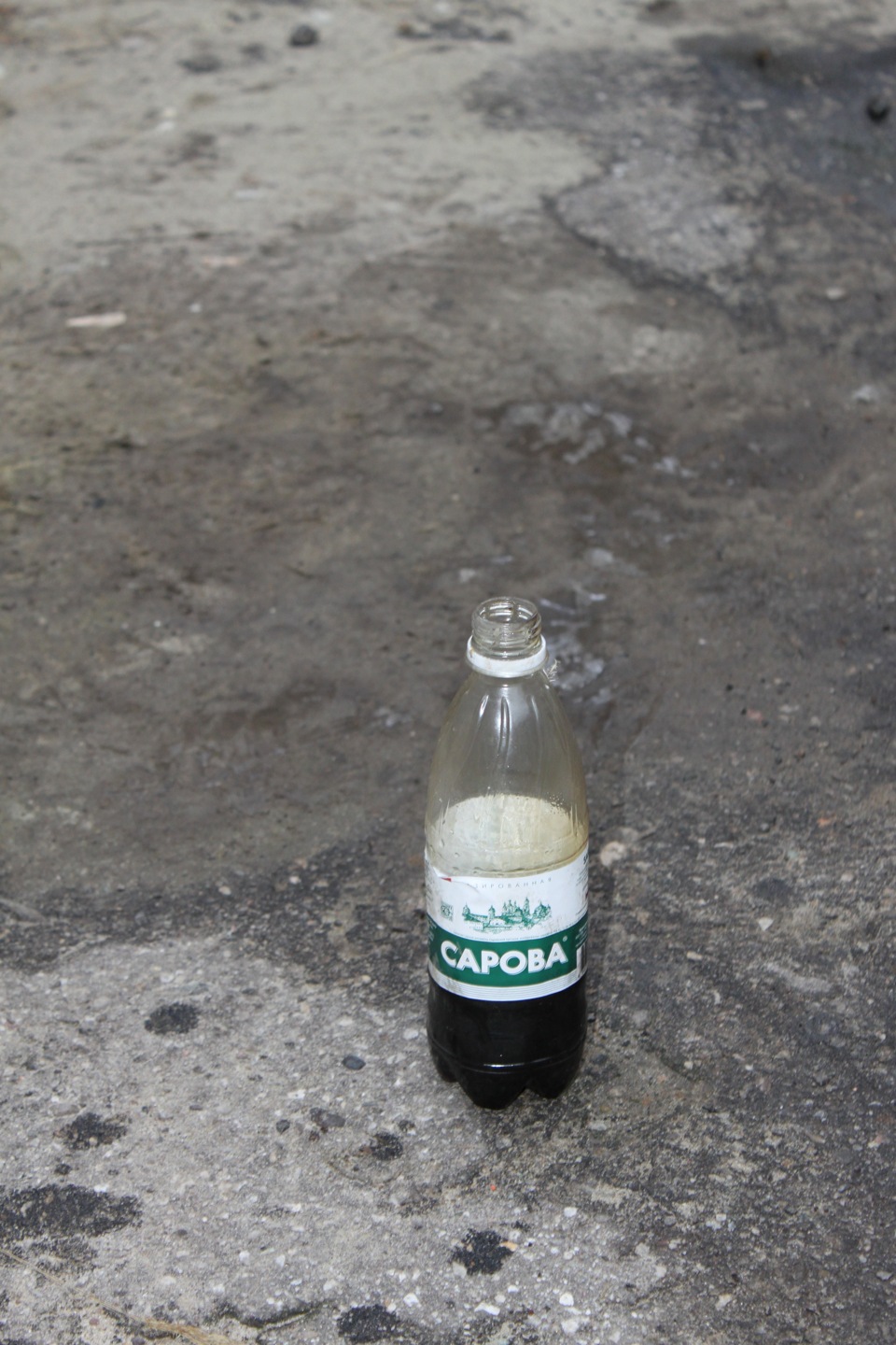

    Заливаем полный бачёк. Крутим рулём. Медленно. На незаведённой машине. Задерживаясь в крайних положениях. Наблюдаем за цветом жидкости, которая сливается в бутылку. Периодически подливаем в бачок и т.д. Ждём пока цвет у жижи не станет зелёным.
    Вот кстати какой был цвет. Смотреть страшно

    Но вот не задача... Открыв капот, понял что подобраться к шлангам от бачка мешает вакуумный усилитель тормозов. У топикстартера, его нет на фото( А Вакуумщик там сидит жестко.... Снять пока не понял как.
  20. Shevelev_Sany
    Shevelev_Sany Живу я здесь
    1 фев 2012
    2.324
    A4, 2.0, ALT, 03г
    #20 Shevelev_Sany, 23 апр 2013
    Вакуумный насос не обязательно снимать. К трубкам бачка ГУР можно подлезть под эти насосом. Я на своей так добрался.
