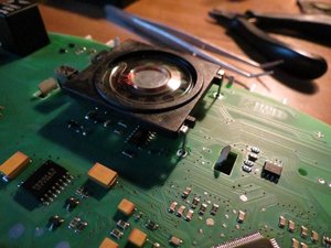

    Привет!
    Может кто сталкивался с проблемой когда перестала работать пищалка (открытая дверь, не выключенные габариты) панели приборов? Сначала она хрипела, потом и вовсе перестала работать. Есть способы ее починять?
    Audi A4 B6, приборка не цветная.
    Спасибо!

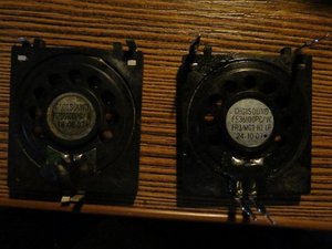

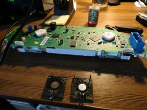

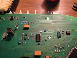

    Вот собсна сам и поменял этот динамик... Заказал в Дойчляндии именно те, что должны стоять в приборке, пришлось подождать, но вот они у меня и вперед!! Думаю, что нет смысла перевыкладывать картинки, которые и так есть в ссылке ниже. Метода простая - снял приборку, аккуратно разобрал, выпаял, впаял, собрал, проверил, насладился. :D :hi:
    Динамики на фото: слева - старый, справа - новый.
    Если кто столкнулся с подобной проблемой - велкам, у меня еще остались пара динамиков, могу подсуропить...
