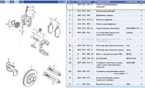

    пральна понимаю - на картинке под номером 2 - эти скобы?
    менял тока перед или и зад тоже?

    не так выразился пружинная защелка 4A0615269
