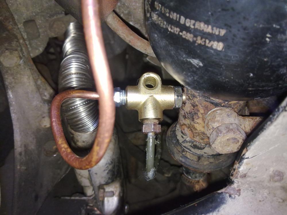

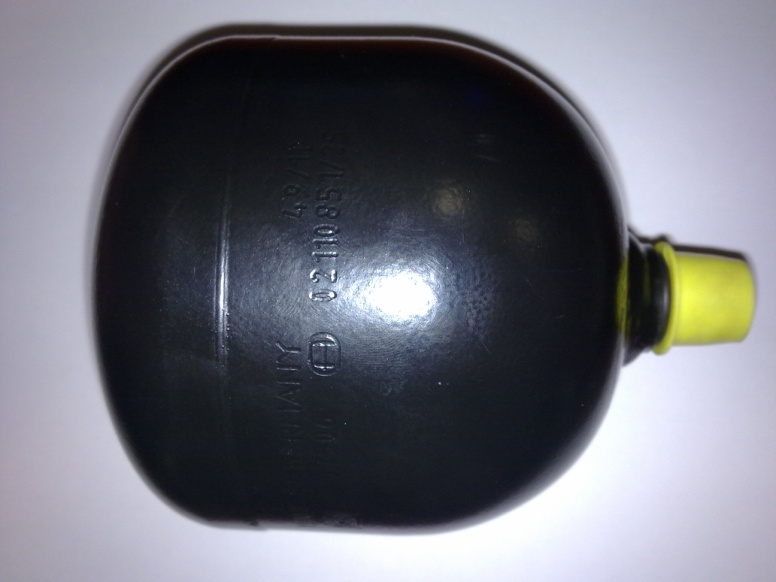

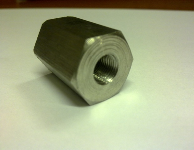

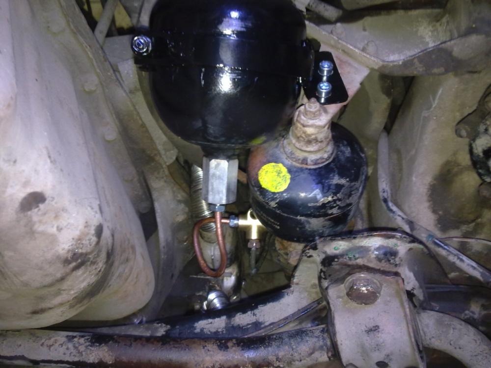

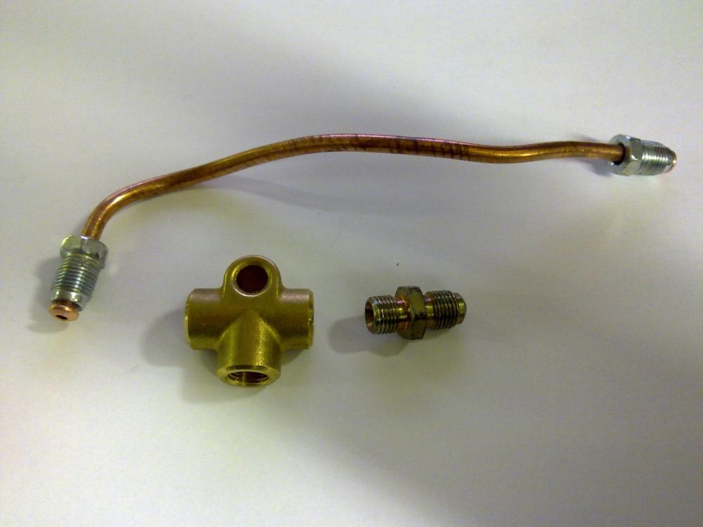

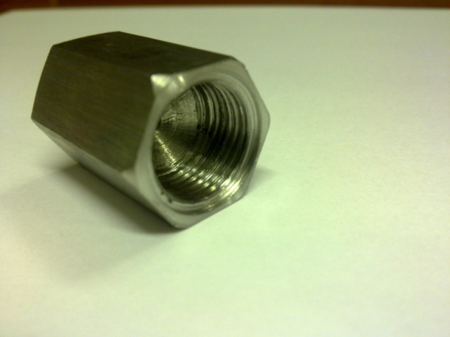

    Восстанавливаем гидроаккумулятор тормозилок.
    Гидроусилитель тормозов- система эффективная и достаточно живучая!!!
    Но наступает момент, когда педаль тормоза встает колом и начинает дрожать под ногой, а по спине пробегают капельки холодного пота…
    В 90% случаев - гидроаккумулятор приказал долго жить.
    Стоимость данного девайса переваливает за десятки тысяч рублей,выход напрашивается один – переход на вакуумный усилитель тормоза.
    Попробуем вернуть эффективность гидроусилителю тормоза при минимуме затрат на ремонт.
    1.Груша FEBI 01817 2300р.
    2.Переходник 18х1.5 на 10х1 (токарь) 100р.
    3.Крестовина тормозных трубок 150р.
    4.Конусный переходник 10х1 200р.
    5.Трубка тормозная 10х1 100р.
    Итого примерно: 2850-3000р.
    Потраченное время 1ч. Вместе прочисткой сеточек в болтах и промывкой демпферного шланга.
    Груша:
    Трубка,крестовинка,переходники:
    Собираем это все.
    Грушу закрепил хомутом.
    Не забываем промыть сеточки в болтах(снизу на груше и сверху на насосе.
    Заливаем жидкость,заводим,ждем когда прокачается,доливаем.
    МАКСИМУМ НЕ НАЛИВАТЬ!!!!! теперь у нас два яйца и когда они оба выдавят жидкость в бачек- под капотом будет все в масле.
    у меня уровень на середине гдето.
    На холостых прокачивается плохо.Погазуйте.
    Как то так.
    Можете кидать помидорами:)
