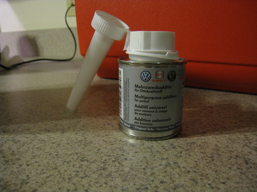

    Читал, что ELSA предписывает использование этой присадки. Кто-то юзал?
    или вот еще есть:

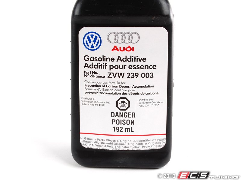

    Обычные очистители форсунок, такие есть у любого производителя автохимии. ZVW239003 - более мягкая, для предупреждения отложений. G001770A2 - более агрессивная.
    Надо лить постоянно и с новья, либо сразу по пригону из Германии. Либо в предварительно очищенную топливную, особенно бак. А в машину, эксплуатировавшуюся годами на бензине сомнительного качества и без моющих присадок, заливать это в бак опасно. Поэтому и моют со снятием или без снятия форсунок, но исключая бак.
