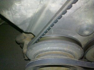

  6. Woodhousel
    Woodhousel Участник форума
    7 апр 2011
    104
    A80/b4 2.0 ABK 94г
    четверть оборота, вот и хотел сверить с книжкой, аж три картинки распечатал

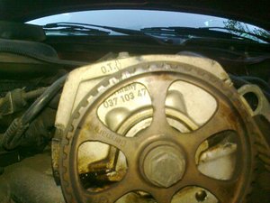

  7. Woodhousel
    7 апр 2011
    104
    A80/b4 2.0 ABK 94г
    Значит совместил:
    1) 0 на маховике
    2) ОТ на распредвалу со стрелкой на кожухе
    3)метку на шкиве гены с вдавленной стрелкой на кожухе
    4) С чем совмещать ОТ на промежуточном валу, который крутит трамблёр??????
    есть предположение что сметкой на шкиве
    Поправьте если не так
  8. moryachok
    moryachok Живу я здесь
    5 май 2009
    2.146
    А 80 АВК 2.0 1994

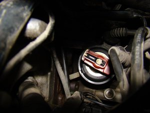

    Промежуточный вал выставляю трамблером,на нем есть риска - на нее ставлю бегунок.Шкив колена ОТ на стрелку на нижнем пластиковом корпусе ,на распредвале ОТ на стрелку на пластике.Вроде езжу)

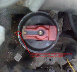

  9. moryachok
    5 май 2009
    2.146
    А 80 АВК 2.0 1994
    Риска находиться на корпусе под крышкой,если смотреть сверху,отметил на фото
  10. Woodhousel
    7 апр 2011
    104
    A80/b4 2.0 ABK 94г
    #10 Woodhousel, 7 окт 2012
    В том то и дело, что трамблёр без риски
    Или подвести пром валом так, чтобы бегунок смотре на провод первой свечи?
  11. Bla©k
    Bla©k Модератор
    9 июл 2010
    11.487
    A8Q
    риска должна быть на металлической части под пластиковым "пыльником". Даже если нет, то ставь бегунок на провод свечи первого цилиндра.

  13. djanser
    djanser Bad e-mail
    29 авг 2003
    4.608
    Audi 100/4А ААЕ
    Опять по п.2: есть 2 вида звездочек на РВ:
    - с меткой "О.Т." на лицевой стороне кромки зведочки и для нее на маленьком кожушке выштампована стрелочка с тем же "О.Т.", вот их и надо совмещать. Это, кстати, удобнее, чем в другом варианте (пишу ниже);
    - с меткой в виде накернённой точки на обратной стороне кромки звездочки, вот ее надо совмещать с верхней кромкой ГБЦ со стороны генератора. Туда не очень удобно подсовывать глаз, поскольку прямому взору мешает металлический кожушок на ГБЦ со стороны генератора.
    по п.3, человек, видимо, имеет ввиду все же шкив КВ, поскольку на него же надевается ремень генератора, так? просто выразился неудачно...

  15. Woodhousel
    7 апр 2011
    104
    A80/b4 2.0 ABK 94г

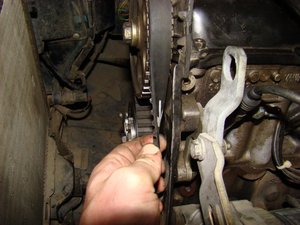

    В общем всем спасибо мужики, всё получилось, эт я слепой оказался, нашёл метку на трамблёре, подогнал пром валом бегунок, поменял ролик, натянул ремень - вжик и всё завелось, подключил ВАГКОМ, вошёл в базовые и страбом выставил зажигание, машина прёт, клапна не погнулись(распредвал был прокручен ровно на четверть, повезло).Вывод - я не опытен, допёр крутить распредвал(( Ну и фоток чуть

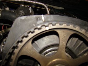

  16. ЖеняБ
    ЖеняБ Участник форума
    30 янв 2011
    151
    Audi 80/B3 1.8PM

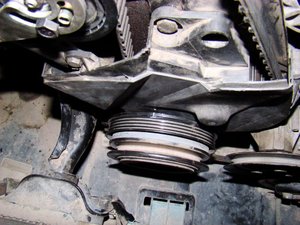

    Молодец, что разобрался.
    Но что за надпись на верхнем кожухе ремня/шкива ГРМ? "О.У" вместо "О.Т."? Похоже, китайцы ошиблись.
  17. Woodhousel
    7 апр 2011
    104
    A80/b4 2.0 ABK 94г
    Нет там никаких О.Y есть О.Т
  18. ЖеняБ
    30 янв 2011
    151
    Audi 80/B3 1.8PM
    На фото 1.
    На кожухе слева от стрелки.
  19. Woodhousel
    7 апр 2011
    104
    A80/b4 2.0 ABK 94г
    это свет так лёг, там буква "T"
