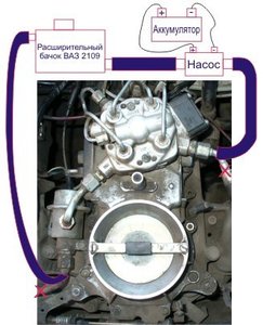

    Могу я например прочистить систему впрыска при помощи спец.жидкости для чистки инжекторов вот по этой схеме;
