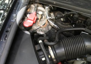

    Открой капот, с левой стороны есть красный вывод "+", подключи к нему и на массу зарядное или заряженный аккумулятор, и нажми кнопку "открыть" на водительской двери.

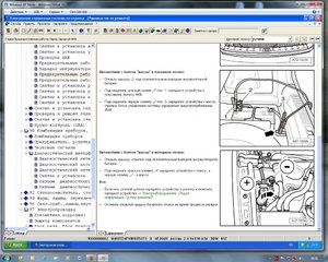

    Место подключения:

  8. Аpriori
    Аpriori Участник форума
    25 окт 2010
    444
    Q7 4M 3.0TFSI 333hp 2016г, а также RS6 C8 4.0TFSI 600hp 2021г
    есть, вот они...

    если так, то что говорит эльза? как достать аккум и зарядить его.... похоже на конструктивный идиотизм, либо есть простое решение...
