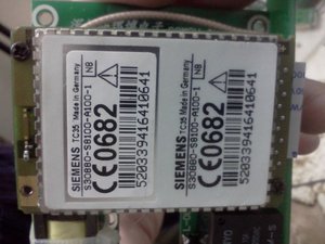

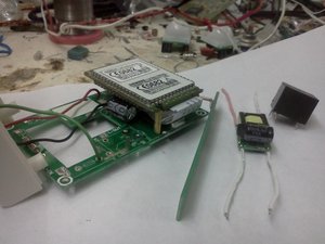

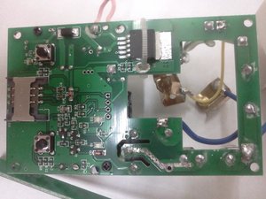

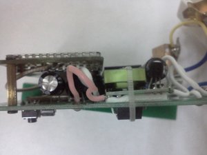

    Разбираем и видим, что состоит оно из миниатюрного блока питания 220/12, собственно GSM блока с контроллером и реле.
    Блок питания 220/12в понятное дело нам не к чему в машине - смело выпаиваем его и делаем выводы для подключения к бортовой сети авто.

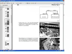

    Никак не будет, да и незачем ей это, управляться органами управления авто не будет, и таймеры как по штату на бортовике тоже выставляться не будут. Если этот твой вопрос вопрос в продолжение темы о дружбе с климатом, то я сказал что на 6-контактном разъеме на 4 пине появляется питание, когда котел достигает температуры в 30 градусов, этот плюс является управляющим для включения климата (на примере Термо Топ Ц/Е). Зачем котлу дружить с кан-шиной авто?

    Да не остряк я, просто я не совсем понимаю людей которые утверждают о том, чего сами не понимают. Ниже специально выложил выдерку из Вэбастовского мануала в части подключения к климату.
