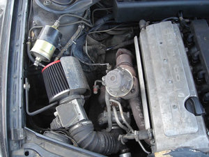

    порекомендуйте какой подойдет мне 2,5 TDI AAT, название фирмы, каталожный номер, цена. У нас такое достать проблематично, поэтому надо все обдумать, прежде чем брать (но мне очень бы хотелось)! Заранее спасибо!
    хотел поставить его так

    Если ставить именно так, то любой подходящий конус нормальной марки: K&N, Green, Апекси и т.п. Вот только зачем? Поищи лучше вариант в штатное место.

    а зачем в штатное место?? Меньше пыли будет литеть!?

    И это тоже. Меньше будет греться главное.
    Да и поставить намного проще.
    Ещё есть мнение, что при такой установке расходомер будет пи..ить, но не все его разделяют ;) Конус ставят ,как правило чтобы свободное место получить после удаления короба штатного фильтра.
