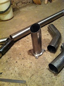

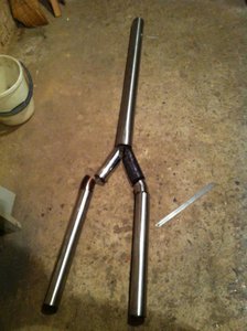

    Паралельно решил облегчить моторчику жизнь,потихоньку изготавливаю выхлоп на 76мм трубе с переходом на 63мм.Вроде прикольно получается)С ебая едет клапан фордж,далее кулер фронт и далее stage1)
