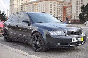

    Привет всем!
  2. MEXX-SS
    MEXX-SS Участник форума
    17 дек 2011
    417
    A4/B7 2,0TQ 2006.
    Красивый сарай!!! Удачи!!! Буду следить

    Знакомая машина .
