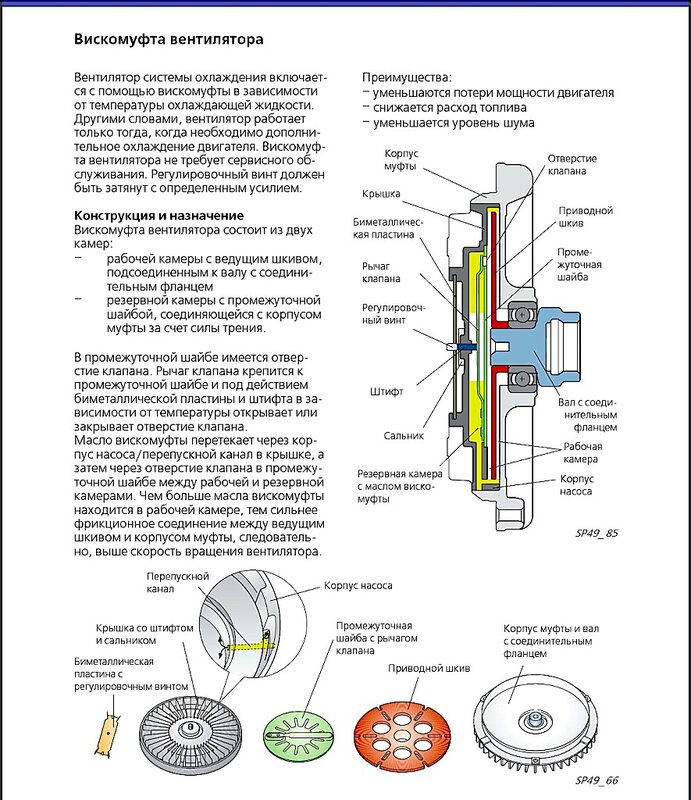

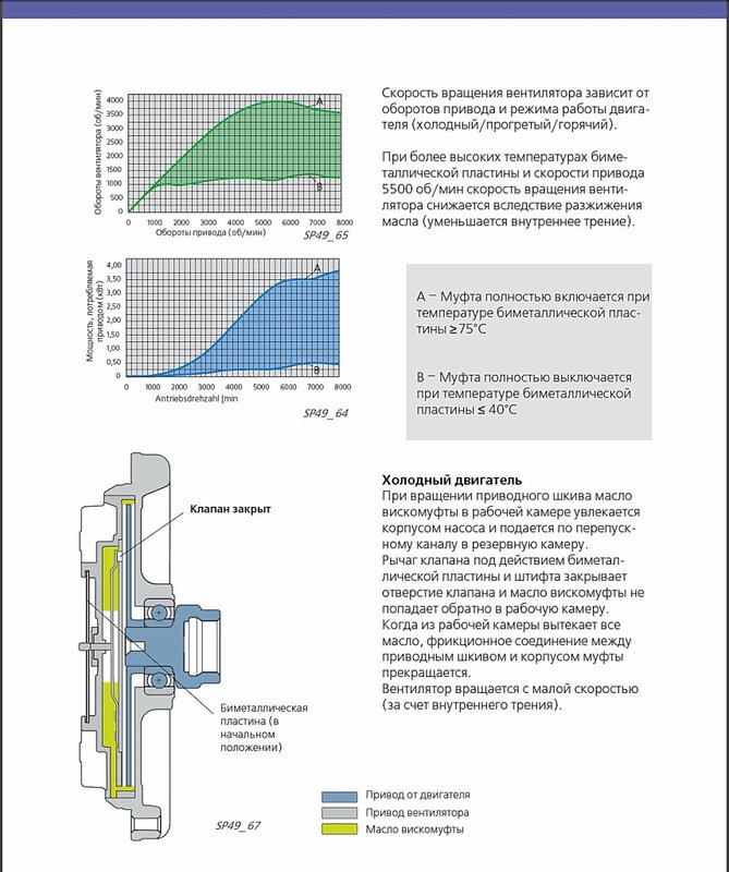

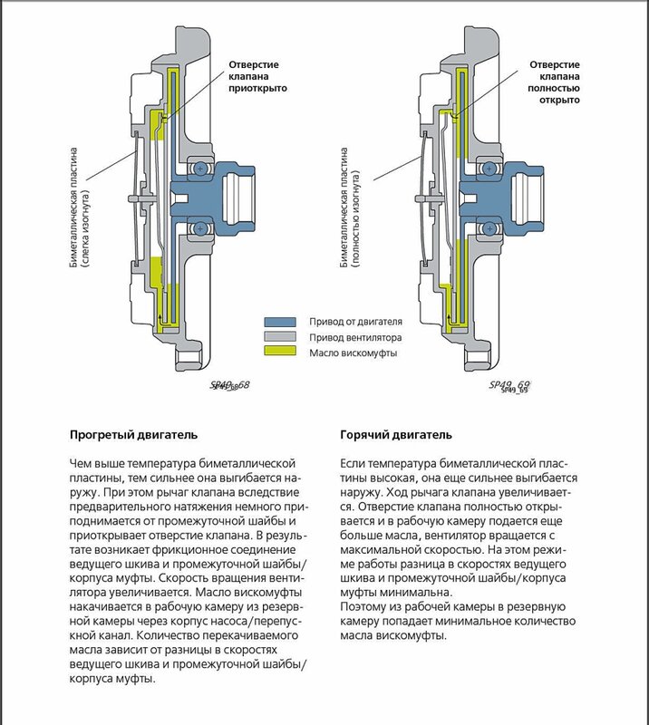

    Если кому интересно, принцип работы.

    Спасибо большое за ликбез. Так значит мои проверки работоспособности вискомуфты неправильные. Поеду в выходные чистить радиаторы.
