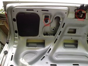

    1. Обнаружил на крышке багажного отделения не подключенный разъем. Это не разъем ли подсветки багажного отделения? Подключаю к нему лампочку - не горит! Лампа заведомо исправна.
    2. В замке крышки багажного отделения находится концевик. На фото он извлечен из замка. Что это за концевик? Что с ним, что без него разницы в чем-либо не видно... Концевик - нормально замкнутый. При его размыкании-замыкании лампочка из п1. также не загорается.

    Полагаю Вы про микрик?
    Но, что с ним, что без него - все одинаково функционирует! Правда есть непонятные нюансы в работе ЦЗ при пользовании замком багажника.
    А плафон лампы подсветки багажника где устанавливается? В том, где у меня торчит на фото разъем? И от чего оно (освещение) включается?

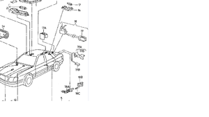

  8. Сергей83
    Сергей83 Участник форума
    25 янв 2007
    269
    Pajero 3.0
    17а - 4A0959905 - Выключатель освещения багажника

  9. rvd
    rvd Участник форума
    3 мар 2006
    306
    Audi 80 B4 ABK МКПП 94г
    #9 rvd, 18 июн 2012
    Точно!
    В выходные на даче пришел к этому же выводу: разъем на крышке для концевика освещения. А место установки самого плафона определилось после недолгих поисков под задним стеком. Два проводка с контактами, самого плафона нет. При подсоединении лампочки и замыкании в этом разъеме контактов лампочка загорается!
    Концевик же в замке крышки багажника относится к центральному замку, заводскому иммобилайзеру.
