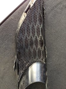

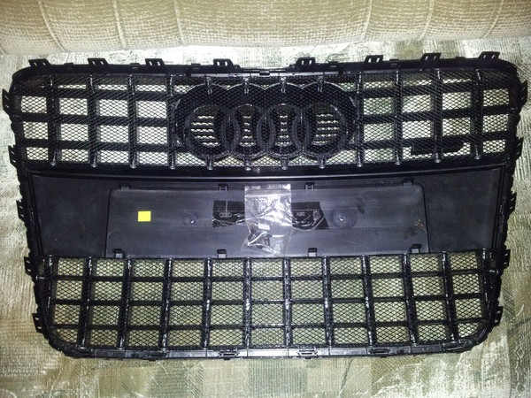

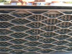

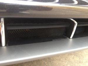

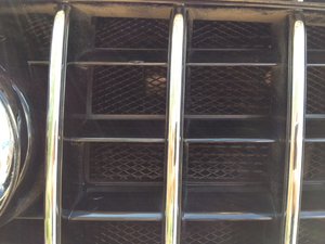

    Завтра выложу. У меня все решетки железной сеткой заделал

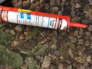

    про Q5 не в курсе.Сам заморочился решетками когда другу в радиатор шмель угодил.После его отскабливания обноружилась приличная вмятина,как будто молотком ударили.Все решетки вклеил на клей которым вклеивают лобовые стекла.Думаю не стоит рассказывать о его прочности

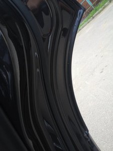

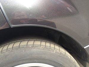

    Еще зная проблему отслаивания краски на задних дверях,а они начинаются с торцов дверей,поставил резинки

    у меня углы на задних дверях тоже уже облупливаться стали, но резинки не советую... лучше в конце года по каске локально покрасить...
