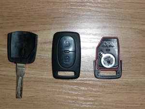

    Собственно проблема была в том что я постирал ключ, после 12 часов в воде он перестал работать. Приехал новый ключ и никак его не могу привязать, много прочитал тем, но по C4 так и ничего не нашел. Зажимать кнопку закрыть и при этом поворачивать ключ в положение закрыть, а потом тоже самое только открыть, не помогает. Знатоки C4 кузова, выручайте.
    Вот и ключик

    Всем спасибо, сегодня привязал сам. Много искал на форуме и один из способов подошел.
    Нужно два ключа. Один вставил в замок и повернул что бы все лампочки загорелись. А вторым, который привязываем закрыл дверь и пять раз нажал на кнопку закрыть, при этом моргала аварийка. Вот и всё.
