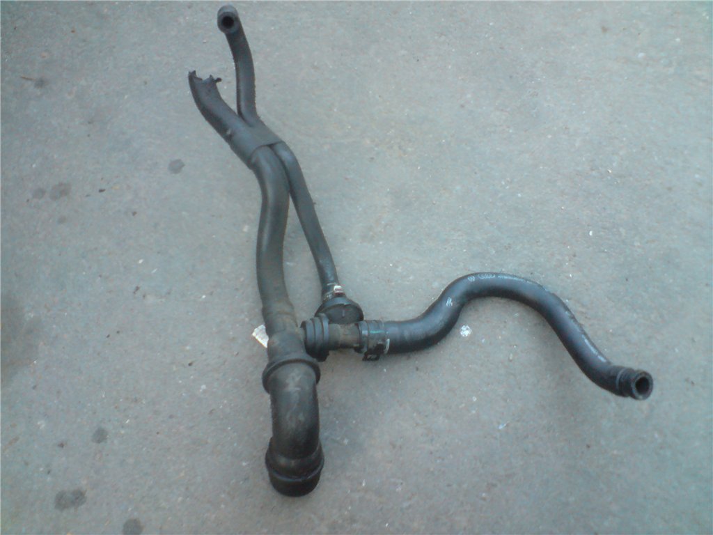

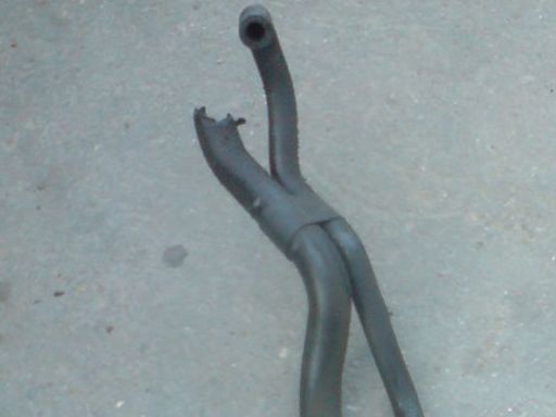

    нашел по поиску,блидер и разрушение трубки котрая пластиковая, добрался до нее и правда развалилась, подобрал трубку на подобие все собрал(думаю пока заказал на время да и для пробы....) собрал без изменений как троила так и троит, а этот блидер так и не нашел народ подскажите где он подробней или может у мня его ваще нет так как спалил там какойто самопал (фото ниже), а так проверил все трубки хомуты и газов и от турбины до заслонки((( подскажите где еще копать....??? мотор AMB
    и где этот блидер?
    а вот моя разваленая трубка

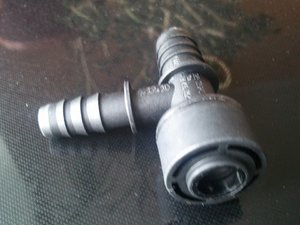

    странно!!У тебя тройника нету, а вместо блидера стоит обычный клапан!!Я думаю 100% самопал, т.к. машина 1 в 1, как у меня.
    А трубка №2, которая в радиатор масляного фильтра пихается, есть?Ее не видно что-то за ВКГ. Она должна идти на тройник, во-второй стороне тройника блидер и в третью вставляться металлическая трубка, либо пластиковая, бывает по разному!

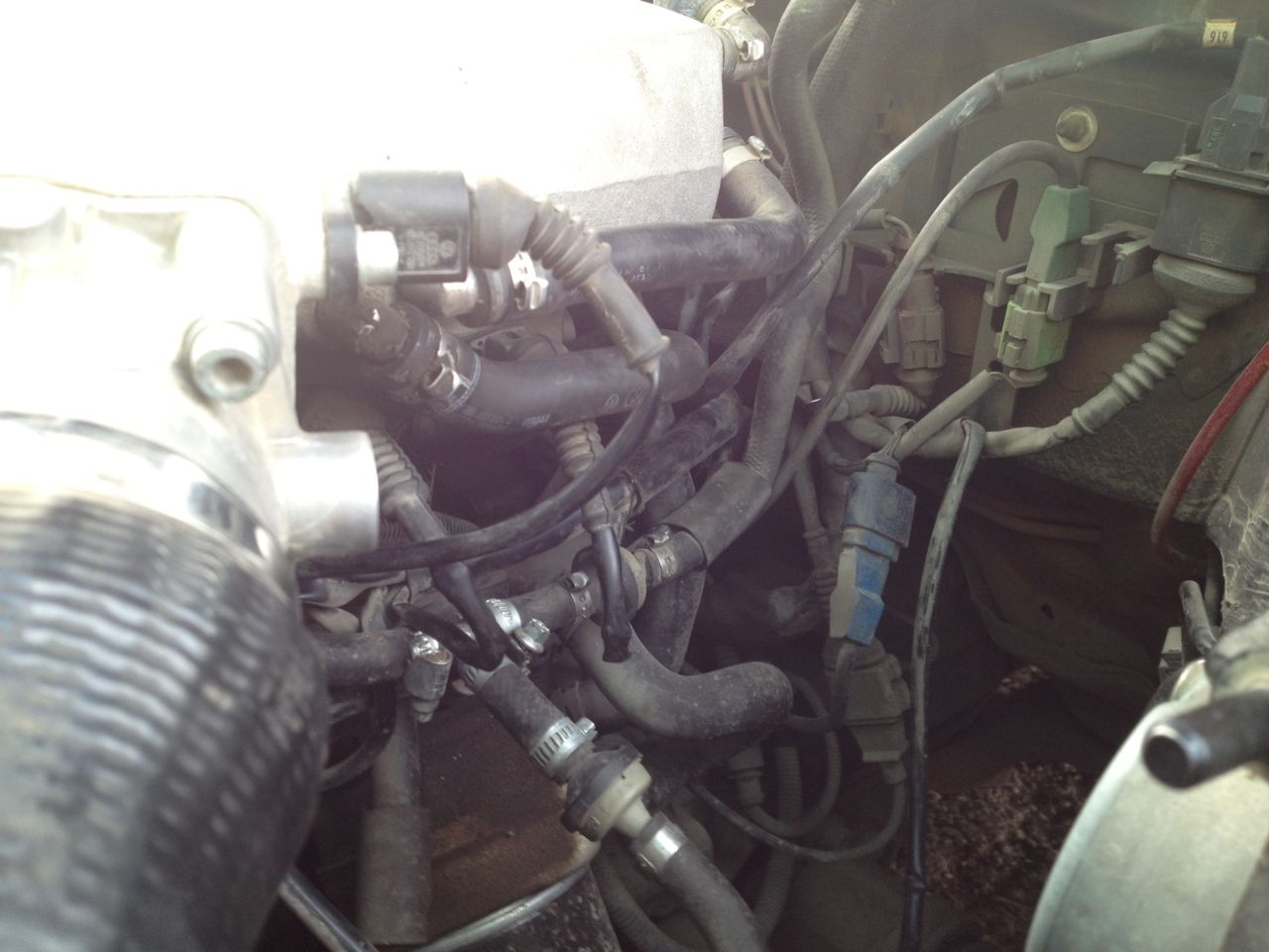

    Кстати посмотри пожалуйста одну из фишек, которые я выделил оранжевым,если не сложно! Одна из них зеленая, вторая оранжевая вроде, я боюсь при сборке их перепутал местами..

    вот еще есть фото тут фроде фишки видно...

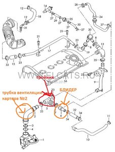

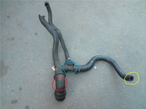

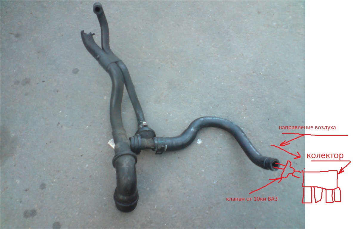

    В общем смотри. Кидаю схему твоей ВКГ.На схеме я выделил красным Тройник, вот у тебя его почему то нету, но это не обязательно, вкг может немного различаться.
    На второй фотке я выделил. Красным - трубку №2, Голубым - блидер (есть он у тебя), желтым - трубка от блидера одевается на коллектор, вот если она не закреплена хомутом или спадает, возможны пропуски, у меня так было,а потом машина вообще заводилась и сразу глохла, трубка от коллектора отлетела, без хомута была.
    А то что в первом посту выложил - это не ВКГ))Я просто не разглядел по фотке!!Так что самопала нет)

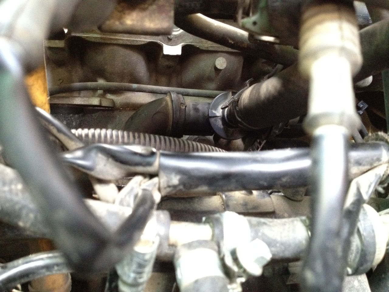

    Это 100% блидер, на него трубка одета. У блидера 3 выхода. Один от трубки №2, противоположный и сбоку, как раз сбоку у тебя клапан, он там должен быть, у меня он просто стоит не так близко к блидеру, т.к. идут 2 отдельные трубки и между ними клапан, а у тебя одна длинная резиновая трубка и клапан в самом ее начале. Глянь фотку загрузил - это мой блидер.
    так что лучше поменять блидер, он стоит 380 руб. ВОт его номер: 06B 103 245..Его сначала нужно проверить, вот только не нашел тему. лучше спросить в теме вопросы по 8Е, как проверить блидер, там подскажут. Больше подозревать нечего, т.к. пропуски и троение из-за него скорее всего, судя по ошибкам.

    Народ спасибо всем большое!!! разобрался!!!
    дело было вообще в полном отсутствии какого либо клапана,воздух гулял от впускного колектора до клапанной крышки туда сюда, просто тупо шел подсос воздуха, у мня уже руки опускались и тут чет озарило а что если на впуске снять этот шланг и заткнуть на колекторе отверстие пальцем,и чудо тача сразу как часики заработала))) не долго думав погнал в авто магазин и ребята мне подобрали клапан от 10ки вроде,тоже в одну сторону дуется с другой нет,нашел кусочек трубки в гараже и добавил на клапан а другой конец в родной шланг и все чики сейчан нормуль работает, вот думаю стоит всетаки родной поставить или так оставить, так то смысл у клапана такойже ток стоит он не 500р а 50р))) но думаю всеравно потом все эти трубки с блидером закажу ток на европейский лад)))
