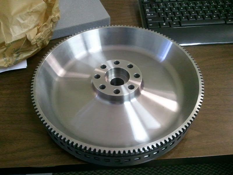

  13. dus72
    dus72 Старожил
    4 янв 2009
    12.790
    Тюменская обл.
    957 4.5t Magnum 23"
  14. lehachel
    lehachel Живу я здесь
    22 янв 2008
    3.704
    A6 2.7T.6МКПП
    это и есть тот что 8 кг весит?
    красивый , блестючий весь!!!новье)

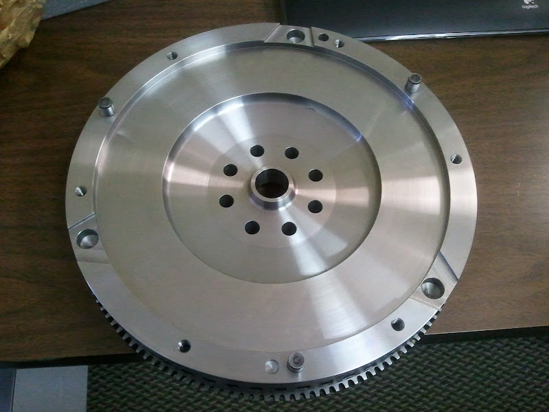

  15. lehachel
    22 янв 2008
    3.704
    A6 2.7T.6МКПП
  16. dus72
    dus72 Старожил
    4 янв 2009
    12.790
    Тюменская обл.
    957 4.5t Magnum 23"
    270 фунтов - соотв-но англия
    покупать лично у производителя - из колхоза укорачивать болты маховика на 5мм
  17. lehachel
    22 янв 2008
    3.704
    A6 2.7T.6МКПП
    цена адекват! как заказать?
    весит 7 кг.!!!
