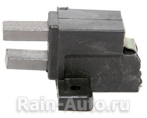

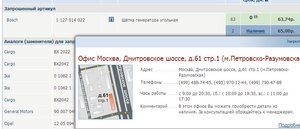

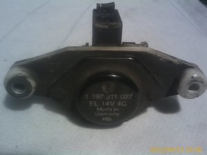

    Кончились щетки полез в экзист и что то запутался...
    фото 1 стоял такой регулятор. 1 197 311 027
    фото 2 есть в экзисте в наличии. Huco 13 0552
    Вопрос влезет или нет, ну и какой бренд брать.

    бери не что есть в наличии.а что подходит.у неё должно описание быть к каким моделям подходит.

    А еще лучше посмотреть что стоит сейчас. Проверено на собственном опыте, купил первый, а стоит второй, они оказались не взаимозаменяемы(((((

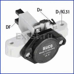

    Тебе пойдет вот такой: Vemo V10-77-0001
    http://exist.ru/Parts/Default.aspx?pid=82306C6E&flag=386924668
    http://exist.ru/price.aspx?sr=29&pid=82306C6E
    На страничке написано, что он выдает 14В, а на нем самом (и фактически!) - 14,5В, что даже лучше! У меня работает, брал в экзисте.

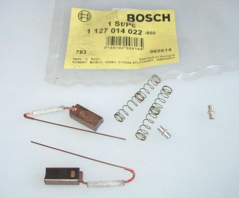

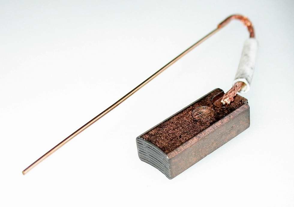

    Bosch 1127014022
    Не слушайте про щётки от тазика ))
    Перепаяв бошевские щётки получите эстетического удовольствия куда больше, чем на 40-50 рублей разницы между ценой боша и ваза.
    Продумано всё до мелочей.
    Фоткал сам.

    Факт, я такие же заказывал и перепаивал. 70 руб через экзист. Длинная проволочка очень удобна при просовывании плетеного хвостика в отверстие для пайки. Потом она откусывается.

    единственное, что я не понял, зачем втулочки эти. Они у меня остались не использованные. Я свой когда-то тоже за 70 р покупал. А недавно промелькивало предложение по 35 р/комплект. Заказал парочку комплектов - думал ошибка прайса, а они пришли ))
    Лежат для знакомых, да и мои щётки уже сотку пробежали после перепайки...
