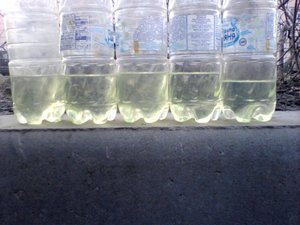

    В общем, никак не мог отрегулировать ЭГРД в ноль да и мотор работал с небольшими перебоями....
    Пробовал менять диф давление от 0,45 до 0,3 никак не загнать в нужный параметр ....На ХХ еще можно к 0 подогнать причем изменения -+ 0,5-0,8 Ма, а вот на оборотах 3000 то в + 9,0 то в -9,0 убегает (лямбда новая BOSCH, ПНД от винерса).
    Решил проверить производительность по каналам дозатора, форсунки оставил на месте, один из 5-ти каналов выдавал меньше процентов на 20 чем остальные... Решил промыть с частичной разборкойт т.е. вот по этой методике - http://car.raduga.ru/1/10_1.shtml
    т.к. времени было в обрез делал все на скорую руку...... в итоге "за что боролся на то и напоролся"..... Очень сильная трясучка двигла на ХХ, проверил производительность остальные камеры тож дали разброс в 5-8 % пятая как 20% не доливала так и не доливает.
    Т.к. время закончилось сел за руль и кое как доехал до дому....
    Вчера вечером снял дозатор и промыл его по той-же методике только неспеша, дома на балконе и с применением 2-х шприцов в 150 мл. каждый. спасибо "андрей 228" подсказал - http://www.audi-club.ru/forum/showthread.php?t=282981
    Так вот поставил тем же вечером, завел и радости не было предела, так она у меня не работала никогда, очень ровно и чисто, было темно и не стал пробовать настраивать ЭГРД и проверять производительность. Утром уехал на работу, ехать примерно 4 км, подъехал к офису и опять обнаружил расколбас на ХХ но чють меньше чем после первой промывки в гараже... Конечно расстроился... Щас ходил проверял производительность в 3-ий раз, результат во вложении....
    Так вот хотел попросить совета у Вас форумчане, опять промывать с частичной разборкой (шприцами) или может подкрутить эту камеру регулировочным винтом снизу дозатора? Может именно в этой камере расянулась диафрагма и сильней перекрывает дозировочное отверстие на форсунку???
    Заранее всем откликнувшимся большой "СПАСИБО"!!!!!

    Я наверно не правильно выразился, мерил открутив трубки идущие к форсункам от дозатора, потом в дозатор к каждой камере (кроме пусковой) прикрутил штуцера, а к ним трубки, трубки в банки которые на фото....
    Тоесть как я понял дозатор лучше разбирать и промыть?

    Еще проверял как пишет БОГРАТИОНОВИЧ, открутил трубки идущие на форсы, включал БН и смотрел в колодцы, так вот именно в том канале который меньше всего налил бенза уровень поднимался в самую последнюю очередь.
    Еще заметил что при откручивании трубок идущих на форсы от дозатора всего 2-е трубки брызнули бензом, в остальных 3-х бензин был на самом дне колодцев и давления небыло, какой вывод можно сделать?

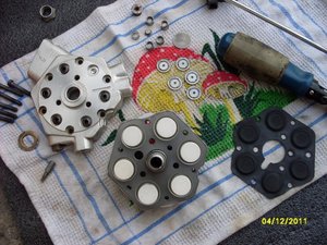

    Ну вот вчера разобрал свой дозатор, к счастью удачно!
    мембрана отделилась отлично, перед разборкой замочил дозатор в горячей воде 70-80 градусов.
    Грязи было куча, в основном какой-то темный налет типа сажи на всех деталях, все промыл продул и собрал.Фото выложу вечерком.

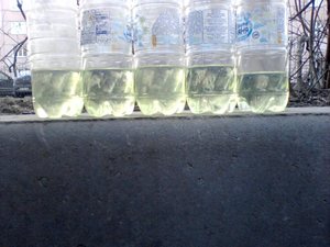

    Так вот, поставил на место, проверил дозировку по камерам - в идеале, все в одну линию налили.

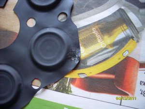

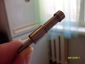

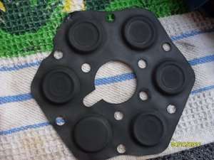

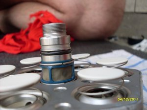

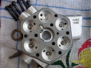

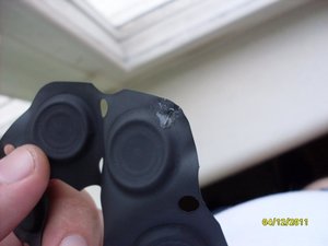

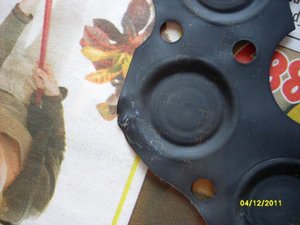

    Вчера в очередной раз проверял производительность по каналам только без вкручивания трубок а по равномерности подъема топлива в колодцах дозатора - 3-ий цилинд (это пятая бутылочка) опять поднялся меньше всех, у него ниже половины а остальные полные.
    Сразу вспомнил что при первой разборке немного повредил мембрану, соскочил ножичек при располовиневании....
    Снял дозатор, опять разобрал, теперь он разбирается очень просто, подклеил клеем "момент кристал" с двух сторон свой косячок, собрал и пошел устанавливать.
    Опять не мог завести, теперь топливо не постапало в цилиндры.
    Снял гофру от расходомера, включаю насос в принудиловку, топливо не идет, чтоб пошло надо на 20-25 мм поднять лопату расходомера и тгда форсы запищат. откручиваю дозатор, регулирую (вкручиваю рег. гайку плунжера), поднимаю его чтоб его центральная часть поближе подошла к прорезям в буксе.
    Гайка стояла примерно вровень с резьбой буксы, я ее ввренлул на 180 %.Ставлю обратно. Включаю БН, теперь при полность опущеной лопате расходомера форсы пищат, т.е. нодо немного рег.гайку выкрутить. снимаю дозатор, выкручиваю примерно на 45%. Ставлю, вкл. БН, все гуд, форсы не пищат, топливо в колодцах не поднимается, заоодно проверяю свободный ход лопаты расходомера, был 3-4 мм, рег. винтом СО довожу до 2 мм., выключаю БН. Все собираю, завожу........ и она завелась, все заработало, расколбас пропал...я рад...)))
    Регулирую ЭГРД, ПНД, все поддается настройке, с ЭГРД немного повозился снимал его 4 раза для регулировки, что добиться тока +-3 Ма на 3000 оборотах.
    Внизу фотки 2-ой разборки. От первой почти не отличаются только в первый раз как я уже писал дозатор грел в горячей воде.
