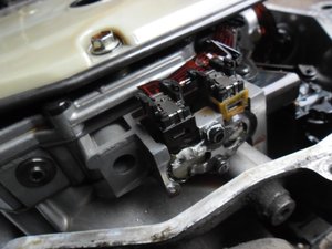

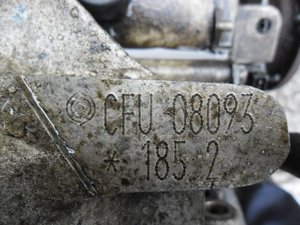

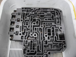

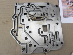

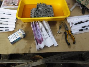

    Нажмите на изображение для увеличения. Название: SAM_2790.jpg Просмотров: 1 Размер: 203.1 Кб ID: 66135 это то о чем речь
    Нажмите на изображение для увеличения. Название: SAM_2793.jpg Просмотров: 0 Размер: 160.5 Кб ID: 66136

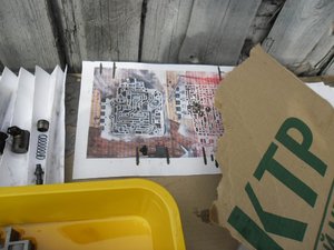

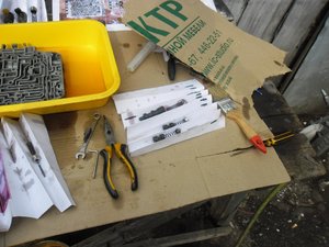

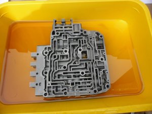

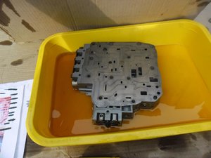

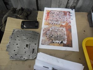

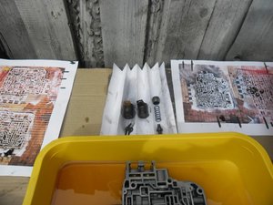

    2часа держа кисточку в руках и банку с бензом
    Нажмите на изображение для увеличения. Название: SAM_2800.jpg Просмотров: 0 Размер: 182.1 Кб ID: 66137Нажмите на изображение для увеличения. Название: SAM_2800.jpg Просмотров: 0 Размер: 182.1 Кб ID: 66137

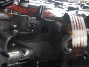

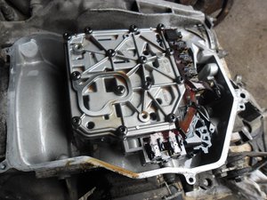

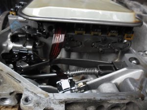

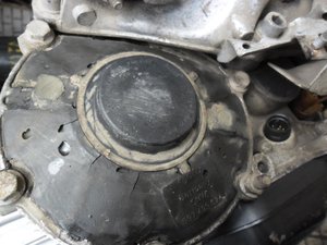

    насторожила эта крыжкаНажмите на изображение для увеличения. Название: SAM_2792.jpg Просмотров: 0 Размер: 112.3 Кб ID: 66138Нажмите на изображение для увеличения. Название: SAM_2802.jpg Просмотров: 0 Размер: 122.1 Кб ID: 66140

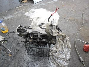

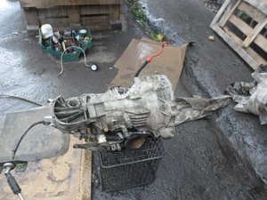

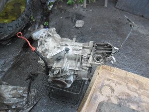

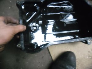

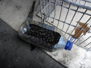

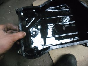

    слил маслоНажмите на изображение для увеличения. Название: SAM_2805.jpg Просмотров: 0 Размер: 140.0 Кб ID: 66139
    то что в поддоне а точнее продукты работы Нажмите на изображение для увеличения. Название: SAM_2806.jpg Просмотров: 0 Размер: 79.2 Кб ID: 66141Нажмите на изображение для увеличения. Название: SAM_2807.jpg Просмотров: 0 Размер: 101.5 Кб ID: 66142
    Нажмите на изображение для увеличения. Название: SAM_2808.jpg Просмотров: 0 Размер: 96.7 Кб ID: 66143Нажмите на изображение для увеличения. Название: SAM_2809.jpg Просмотров: 0 Размер: 101.1 Кб ID: 66144
    --- Добавлено чуть позже ---

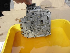

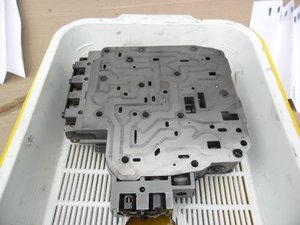

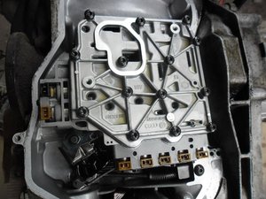

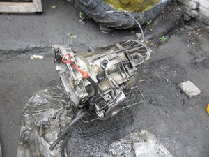

    снял фильтр и собственно сам ГБ
    блин хотел побольше фоток выложить да правила форума не позволяют похоже-

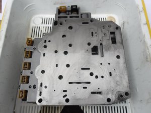

    ожидал грязи увидеть больше но оказалось что ее там практически и не было-мыл куросином с последующей продувкой всех деталей сжатым воздухом.

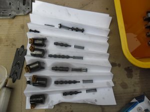

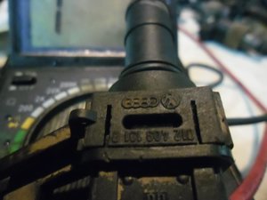

    соленоиды все норм-за рамки допусков не отклонялись..

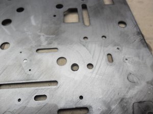

    смутил набой от шарика на пластине той что между половинками плиты
    сейчас стараюсь набратся информации по поэтапной переборке мех.части .я так понимаю нужно готовится к перебор

    и еще чуток
    ВОТ ГИДРО БЛОК ПРОМЫТ:thumbup::thumbup::thumbup:
