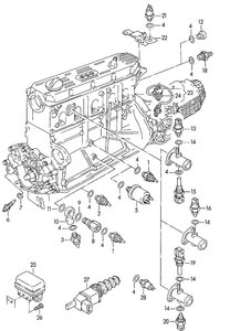

    Аварийный датчик №1 по схеме может быть два месторасположения, цвет синий.
    Кстати у тебя может стоять еще манометр на приборку №5 один штекер авария тоже.
