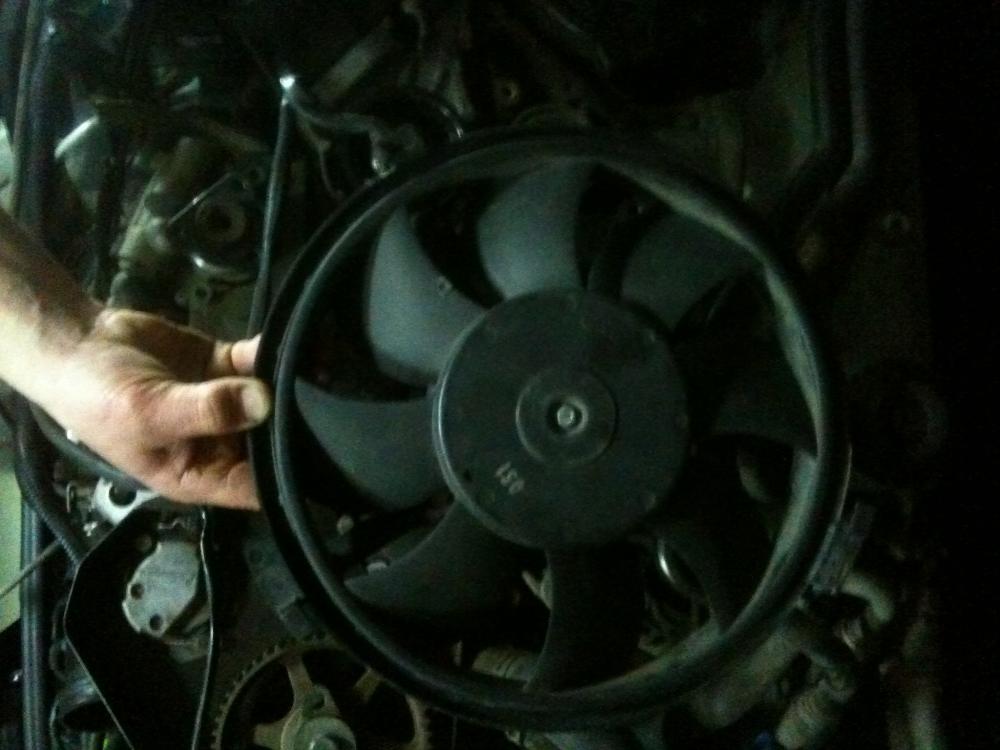

    А6 2.4 2001 квадро
    всегда крутится этот вентелятор ! в чем может быть причина ???спасибо

    A6/C5 03г.2.4Q Avant,АКПП
    Re: помогите разобраться с Вентелятором
    возможно из за постоянно включенного кондея,при нажатой кнопке ЭКОН на климе (когда на ней диод светится вен крутится или нет?
    точно не знаю ! но вроде он крутится всегда =) при нажатой экон не пробывал
    Отключение компрессора кондиционера и с ним же вентилятора, для экономии топлива.
    У товарища на А4 2003 г. 2.0 ALT постоянно крутился один вентилятор.
    Оказалась нерабочей термопара в радиаторе (залипла в положении вкл.).
    Крутится постоянно, до -5 за бортом.
    Кнопкой ЭКОН включается и выключается компрессор - соответственно при включенном компрессоре обязательно должен включаться второй вентилятор, тот которой со стороны пассажира, если вентилятор не включится то тада перегреется компрессор и заклинит.
