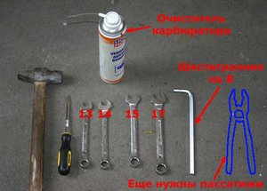

    Нужный инструмент и запчасти:
    1. Прочный шестигранник на 8 для откручивания суппорта с машины. (FORCE или KING TONY. Более дешевый я на втором по счету суппорте, наконец, сломал :))
    2. Разрезной ключ на 14 для откручивания тормозного шланга от суппорта.
    3. Ключи на 13 (накидной или головка) и на 15 (рожковый) для снятия направляющих суппорта.
    4. Трубный ключ или газовый ключ для отворачивания поршня
    5. Ключ на 10 для отворачивания ограничителя рычага ручного тормоза.
    6. Пассатижи
    7. Струбцина (я использовал 6'', можно меньше)
    8. Головка любая с 10 до 15 -- как проставка между струбциной и пружиной. Или кусок трубки подходящего размера (подходит, к примеру, пластмассовая зеленая жесткая трубка для внутренней проводки)
    9. Медная высокотемпературная смазка (паста) для смазки всего и вся.
    10. Два новых болта крепления направляющих суппорта 321615141 (у меня прилагались к тормозным колодкам)
    11. Ремкомплект направляющих суппорта 443698470 (Lukas SP9896 на два колеса)
    12. Ремкомплект суппорта 8D0698671 (я купил оригинальный, он оказался на два колеса). PLATON пишет, что неоригинальный ремкомплект Autofren содержит дополнительно сальник штока привода ручного тормоза и есть в Кунцево (Москва).
    13. Ключ велосипедный с гнутыми концами или круглогубцы с гнутыми концами или щипцы Сегера с гнутыми концами для закручивания поршня.
    14. Плоская отвертка
    15. Длинное шило
    16. Новые колодки -- опционально
    17. Новый тормозной диск -- опционально
    18. Накидной или разрезной ключ на 11 для отворачивания прокачного клапана.
    19. Тормозная жидкость DOT-4
    20. Напильник и железная щетка для отчистки деталей от ржавчины.
    21. Тиски -- опционально.
    22. Новый поршень -- опционально
    23. Тормозной шланг -- опционально
    24. Пинцет -- опционально

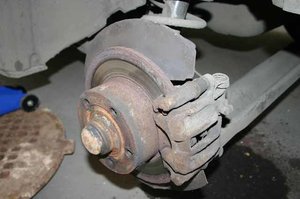

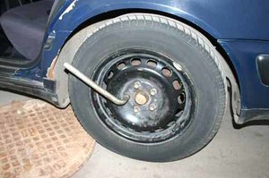

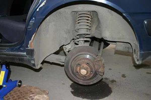

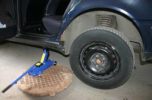

    1. Вывешиваем заднее колесо, не забыв поставить на передачу и/или подложить колодки под передние колеса и ослабив колесные болты нужного колеса.
    2. Снимаем колесо.

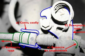

    3. Отсоединяем тросик ручника от суппорта. (Может быть, придется ослабить трос. Но я предпочел повернуть молотком рычаг штока ручного тормоза. Тогда все снялось.)

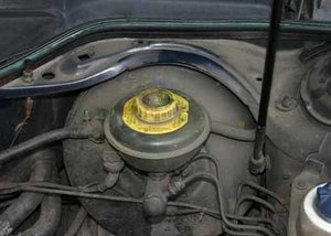

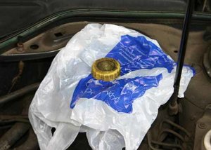

    4. Отворачиваем крышку тормозного бачка под капотом и заворачиваем обратно, подложив под нее полиэтилен для уменьшения потерь тормозной жидкости. В нормальном состоянии тормозной бачек сообщаетя с атмосферой. Установка полиэтилена под крышку убирает это свойство, что, в конечном итоге, препятствует выливанию тормозухи через открученный тормозной шланг. Вместо этого можно: пережать тормозной шланг струбциной или засунуть подходящую пробку (например, выстрогать из щепки) в шланг.

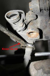

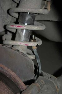

    5. Ослаб.л.я.ем (страгиваем) тормозной шланг. Одновременно проверяем его состояние на предмет трещин на резине. Если они есть, -- откручиваем его полностью и меняем.

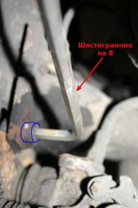

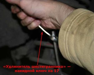

    6. Шестигранником на 8 откручиваем болты крепления суппорта. (Возможно, предварительно придется отчистить болты от грязи и отмочить каким-нибудь жидким ключем, WD-40 и т.д.) У меня болты стронулись только после отмачивания-обстукивания и с удлинителем шестигранника, в качестве которого замечательно подходит накидной ключ на 15-17.

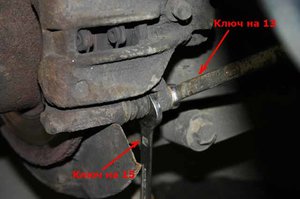

    7. С помощью накидного ключа или головки на 13 и рожкового ключа на 15 откручиваем направляющие скобы суппорта от суппорта.

    1. Не понятно назначение полиэтилена в п.4.

    В свое время усё это делал. П.4 - надел на отсоединенный тормозной шланг резиновый колпачек (подошел от УАЗа с торм. цилиндра) и все, утечек нет. :beer:

    Фотографии к п.1
      25,9 КБ
      1.766
      23 КБ
      1.918

    Фотографии к п.2
      21,7 КБ
      2.352
      20 КБ
      11.357

    Фотографии к п.3
      48,7 КБ
      4.726

    Фотографии к п.4
      17,2 КБ
      1.918
      18,6 КБ
      1.998

    Фотографии к п.5
      21,8 КБ
      6.663

    Фотографии к п.6
      25,8 КБ
      3.676
      16,4 КБ
      2.940
      15,9 КБ
      2.784

    Фотографии к пп. 3-8
      16,8 КБ
      2.870
