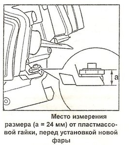

    у меня вот на передней правой фаре косяк-торчит на углу крыла(от рестайлинга?)

    может у тебя просто втулка нижнего крепления не правильно выставлена? мож кто-то когда-то снимал (или менял) эту фару и по незнанию сбил (или не выставил) эту регулировку. или т.п.. там высота от верхней плоскости пластмассовой гайки до опорной площадки должна быть 24 мм. если не такая, - поворотник (и вся фара) ровно не встанет. (конечно, ежели железо авто не поведённое и фара - не кетай. в этих случаях - другие причины.) )

  9. Alex0271
    Alex0271 Участник форума
    9 дек 2011
    115
    A4/A6
    место нижнего крепления фары. со стороны поворотника.

  10. Макар88
    Макар88 Живу я здесь
    1 июл 2008
    1.475
    BMW e46 touring
    спс:nod:
    но вопрос по отличию фар не отпадает.
