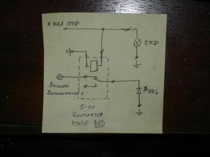

    Всем привет! Очень нужна помощь в подключении ходовых огней Sho-me DRL 806 и противотуманок Hella Micro DE. Задумка у меня такая DRL должны включаться автоматически при запуске двигателя а при включении противотуманок чтобы отключались если кто знает подскажите как это реализовать! ну и по возможности со схемкой!:hi::help:

    Ходовые огни подключить через два реле, одно нормально замкнутое, второе разомкнутое. Разомкнутое реле подключить к обмотке возбуждения, замкнутое к ПТФ, все просто. Схема вечером, если оно надо конечно

  5. Денисаров
    Денисаров Завсегдатай
    7 ноя 2008
    814
    Нижегородская обл.
    A6С4,2.6,1995,моноAVANT МКПП A6С4,2.6,95,quattroSEDAN МКПП
      29,2 КБ
      286

    Спасибо за схему! А где можно релюхи прикупить в СПБ?

    Вот схемка на одном 5-ти контактном реле ВАЗ и оные.
    Тока яп еще добавил одно реле в разрыв + замка зажигания и 5-ти конт реле чтоб ДХО тухли при постановке машины на ручник.:hi:

    Эти реле продаются практически во всех более менее приличных авто магазинах где есть электрика, короче не дефицит. Пятиконтактные реле (переключающие) вполне подойдут.
    PS Дима, у диода на схеме надо бы полярность поменять, для порядку:)

    Спасибо за схемки. Подскажите а ходовые огни 12 вольт где беруть с замка зажигания ? )))) вы уж меня сильно не пинайте хочу разобраться чтобы не тупить.

    Это не важно, можно от замка или поближе если найдется

    если не сложно дорисуйте в эту схему подключение DRL а так же подскажите к датчику давления можно подключиться и как?
