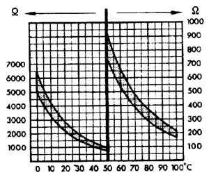

    Снимай и тестируй синий датчик температуры. тест простой - найди на форуме график зависимости сопротивления датчика от температуры двигателя, если не совпадает датчик в помойку, на замену только оригинал.

    график

    У тебя похоже переобогащение смеси (свечи черные). Возможно как раз и синий датчик всегда на "холодную" показывает и форсунка льет почем зря. В общем поищи книжку по А80 и по табличке - сам пошукай, что там при перерасходе надо смотреть.
